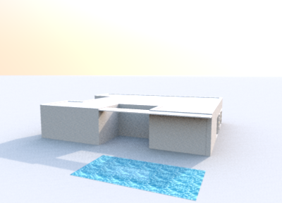

Je trouve vraiment de très bonnes idées dans vos différents points de vue et on se rends bien compte que d'une, c'est pas évident de construire, car c'est un peu comme au ballon, a chaque coupe du monde tout le monde se sent l’âme d'un sélectionneur .
A force de creuser des idées on s'enlise dans de nouvelles contraintes et au final le mieux devient l’ennemi du bien.

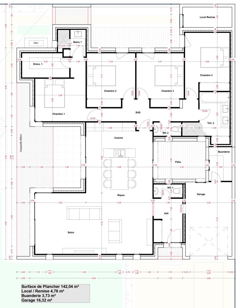

Ce qui compte vraiment pour nous, c'est de pas se planter avec nos ouvertures, d'assurer au mieux possible le coté fonctionnel et de rester cohérent dans l'ensemble du projet. Ce n'est pas mince affaire...
Pour autant, j'en reviens quand meme à cette idée de "patio" lequel je ne considère pas vraiment comme un patio mais plutot comme une distance reglementaire de 3m qui nous est imposée, ce qui ma foi, crée une terrasse commune aux chambres, tant mieux ou tant pis, je ne sais pas me projeter au dela de ce que représente les plans, c'est très difficile à notre niveau.
Malgré tout,  et la je m'adresse à tous, pensez vous qu'une porte fenetre + une fenetre souflet 60/180 soit pertinent pour les chambres 2/3/4 ? encore une fois, on se demande si c'est pas plus judicieux de remplacer tout ca par une fenetre suffisament spacieuse pour faire entrée la lumière et permettre l'aération. Mais bon, plein pied certes mais on doit absolument sécuriser le plus possible au moment de devoir aérer, donc le soufflet nous permet en partie cela, l'oscillo aurait été mieux;
Tiger a raison quand il évoque l'effet de serre l'été avec la baie Ouest, mais le meilleur compromis jusqu'ici sans refonte total je trouve que ca reste le dessin de Petrouchka.  Pour autant, nous aurions aimez avoir un couloir depuis l'entrée qui dessere la piece de vie et les chambres, qui a faire disparaitre la buanderie en partie ou totalement (si vous avez des idées).
Petrouchka -> le seul inconvénient qu'on conserve dans votre proposition de schema c'est de devoir traverser une fois de plus la piece de vie pour accéder aux chambres. Si on pouvait éviter ca serait parfait;
Est ce pertinent selon vous de devoir entrée dans la chambre parentale en traversant le dressing dans un premier temps comme j'ai pu voir sur votre dessin ?

Alors oui, Petrouchka, bien sûr, tout ce que tu as souligné est exact... mais rappel... il ne faut pas se focaliser sur toute la partie garage entrée.....je n'ai posté cet essai que pour démontrer qu'on peut faire l'économie du patio et tirer droit à 3 m, tout en ayant une suite parentale qui se tient ( le dressing permet 4 m linéaire de rangement, quand même, et on a des WC dans la SdO ce qui évite de se taper le long couloir en cas de besoin....( couloir qui était encore plus long à l'origine que celui que j'ai dessiné...mais tout le reste, c'était du bricolé,non finalisé.....j'aurais dû ne cadrer que sur le haut, mais bon, j'ai voulu faire vite.....
Bon.....
Après avoir fait le point, et avoir lu ce que vient de dire zizou
Confirmation... ce patio n'est là qu'à cause de la limite des 3m, et de la modification de la suite parentale pour la mettre en limite.... c'est peu comme justification..... et si on supprime les portes fenêtres, alors il serait complètement inaccessible !!Crying
J'en reviens donc toujours au dessin N°1, à l'origine du post: tout ce que souhaite zizou y était: le couloir depuis l'entrée jusqu'à la zone nuit, et la suite parentale, qui était à réorganiser, c'est tout......donc à quoi bon cet espace clos quasi inutile qui impose des surcoûts en termes de chaînages maçonnerie et de portes fenêtres, et de muret de cloture....
Pour moi, finalement ce dessin N°1 correspondait bien à ce que vous souhaitez, en faisant l'économie du patio intérieur qu'on voyait sur la vue 3D mais pas sur le plan...
Il faut juste modifier l'organisation de la zone parentale, en supprimant la verrue/excroissance des WC contre la terrasse, en les intégrant à la SdO.
A mon sens, les WC du couloir d'entrée étaient mal placés, aussi..... trop près de l'entrée dans l'espace de vie.... avec la suppression du patio intérieur d'origine, on devrait pouvoir leur trouver un endroit plus excentré....
Pour la SdB enfants aveugle, je ne vois pas de solution, sinon le puits de lumière.

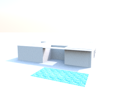

Oui mais si grosse haie ou mur au nord - on ne gagnera pas grand-chose en luminosité par rapport au patio. Et ce ne sera pas facile de retrouver autant de rangements dans la nouvelle configuration. 4ML pour le dressing - c'est la limite inférieure. Nous on a env. 6/7m et ça déborde de tous les côtés
Tant qu'à faire une grosse révolution - il faut essayer de mettre les chambres des enfants à la lumière et non-plus à 3m de la limite nord. A moins encore une fois, que le nord soit dégagé. Faut reconnaitre qu'en plain pied, c'est pas facile sur ce terrain où le jardin est à l'ouest.
En l'état, la suppression du patio ne fait pas gagner assez. Mais ce n'est que mon point de vue, hein
Edité 2 fois, la dernière fois il y a +7 ans.
Ce qui m'inquiète, avec ce patio, c'est comment le rendre sympa. Il faudrait en faire un joli petit jardin comme chez Pacha https://media1.forumconstrui[...]=1499236859 mais je ne sais pas si ça va marcher avec cette orientation nord.
Bien que dans cette région le soleil est plus généreux que chez moi.

Je vais lui régler son compte, à ce patio !! ( cow-boy, un de nous est de trop !! ) BiggrinBiggrin
D'abord un fait incontournable: les 3 mètres de recul.... bien....on a juste rusé un peu en mettant une pièce dans le coin, avec une ouverture sur cette bande de 3 mètres.
re-bien.Et ensuite, il a bien fallu la respecter, cette distance à la limite, pour le reste
re-re-bien.... et compte tenu de la forme du bâtiment et des dimensions du terrain, on ne peut pas se permettre de passer à 4 m ou 5m....
Donc, on reste à 3m....
Et c'est là qu'on a le choix:
ou bien on laisse cette bande ouverte vers l'ouest (dessin N°1), ou bien on la ferme par un retour d'aile parentale = patio.
TINA © Margaret
Et on y fait quoi ?
J'ai une réponse perso, qui est celle de l'expérience vécue, parce que chez moi, c'est comme ça.... une bande de 5m de large ( réduite à 4 m avec les thuyas ), orientée Nord-Ouest.
Donc, on n'y va quasiment jamais, et surtout pas les enfants, qui sont dans la piscine ou dans le jardin, bien sûr. On s'y sent exilé.
J'y ai tout simplement placé mon local poubelles et l'étendoir à linge, et j'ai masqué tout ça par un lilas au coin de la maison, qui masque cette partie depuis le jardin/piscine.
Mais il faut le dire, l'arrière de mon garage/buanderie donne sur cette bande de terrain par une porte de service, et seule une chambre a sa fenêtre qui ouvre de ce côté là....
Si j'avais eu 3 chambres ouvrant sur cette bande, j'aurais certainement mis mes poubelles ailleurs, et remplacé le séchoir par un espace vert fleuri pour l'agrément visuel..... mais en aucun cas pour aller y gambader, jouer ou séjourner.... la vie est à la piscine et dans le jardin, pas derrière la maison !!
Et donc.... quoi qu'on en pense et dise, non, personne n'ira jouer là dedans où quoi que ce soit d'autre, alors qu'il y a une piscine et un grand jardin de l'autre côté, au soleil......
Et ce serait un crime visuel que d'imposer un étendoir à linge ou autre horreur esthétique à la vue de toutes les chambres qui donnent sur cette bande de 3m....
Conclusion ?? Joli espace arboré, fleuri, pourquoi pas mini jardin ou mini serre.... pour la vue...
Et pour entretenir tout ça ??? On fait comment, si c'est un patio fermé ???
Je vous remercie de votre attention, et je vous souhaite la bonne journée.

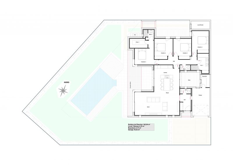

Zizou, il faudrait vraiment nous éclairer sur ce qu'il y a - ou aura au nord de votre parcelle...
Membre ultra utile Env. 9000 message Charente Maritime
Et dernière chose avant d'entamer cette journée funeste ( je vais rendre visite à ma belle-mère ), si on essaie un peu de s'ouvrir les chakras, on peut exploser les schémas
- placer l'espace parental dans le coin Nord-Est en double limite, à la place de la chambre 4, et les trois autres chambres en enfilade en limite des 3 mètres = on permute espace parental/chambre 4, ça règle le problème du manque de place pour la suite parentale .
- faire comme chez moi ( hu, hu )..... deux zones nuit séparées par la pièce vie....
La suite parentale à la place du salon actuel, donnant sur la piscine par une grande baie vitrée et accessible depuis l'entrée, la zone enfant reste telle qu'elle est, et la cuisine migre en haut là où on a peiné à caser cette suite parentale. zone repas et salon devant la grande terrasse.
Réfléchissez y bien, avant de sauter sur clavier pour m'incendier !!Biggrin

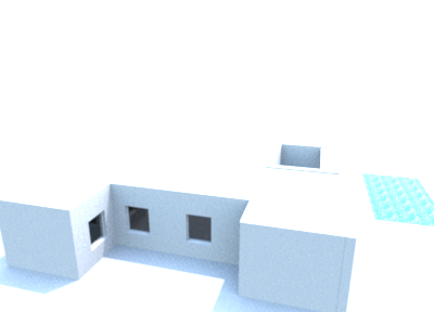

Oui... sauf qu'il faudra passer par les chambres avec tout cet attirail et ce costume de jardinier....
Franchement, c'est rationnel ??? quel est l'intêrêt réel de fermer cette bande pour en faire un patio ???

Le principe du patio est qu'on doit passer par l'intérieur de la maison. Chambre ou salon ou cuisine ou sdb... Je ne suis peut-être pas objective, j'aime bien les patios.
Sinon, dans le cas présent, ce patio là profite à la chambre parentale. On peut y placer un lit avec des chevets de manière correcte, et on a un dressing qui vaut le coup, ainsi qu'une pièce d'eau assez agréable.
Alors voilà ce qu'on aura au nord derrière notre clôture ça parle peu comme ça mais cest la meilleure image que j'ai trouver sous la main j'irai en faire une autre de meilleure qualité.
Ce qu'on doit retenir cest quil s'agira d'un petit espace arboré non constructible. Environ 200m2.
Donc oui il faudra un passage au nord de la chambre parentale pour faire la liaison entre le patio et le jardin sinon Pas d'intérêt je vous rejoins entierement la Dessus. Reste à savoir si on met des portes fenetres dans les chambres ou des fenetres lumineuse et de taille esthétique

Non la suite parentale sera à un mètre de la limite de notre terrain de sorte de laisser un petit passage entre le patio et le jardin sans avoir à passer par l'intérieur de la maison
Pour les portes fenetres je me fais les mêmes réflexions que vous quand à leur pertinence car pour la lumière il y aura aussi une fenetre bandeau de 60@180 type soufflet. Est ce qu'on devrait plutôt remplacer ces deux ouvertures par une seule fenetre ? Si oui quel format idéal étant donner ces contraintes et pour assurer la sécurité des enfants si l'on veut aerer l'été ? Sachant que l'architecte ma conseiller des portes fenetres sur une maison type plain pied contemporaine. On hésite bcp
Une dernière chose ma femme préfère cette solution contrairement à moi. Elle estime qu'en faisant une terrasse dans ce patio, ça permettra "une salle de jeux" commune pour les beaux jours un genre d'extension des chambres d'enfant...
Ok avec vous Pour le couloir de l'entrée vers le coin nuit, ça semble être du gâchis. Vous m'avez proposer de séparer la suite parentale et celles des enfants en deux coins séparés pour casser le couloir mais je ne vois pas comment. Le couloir des chambres sert aussi de zone tampon pour le bruit non ?
Comment ça, à 1 mètre....... Vous nous dites qu'il y a un recul de 3m minimum à respecter Unsure
Et la chambre 4 est prévue en limite, donc c'est bien comme dans la plupart des réglements: 3m ou en limite, non ??..... et sur le plan que vous avez posté, la chambre parentale est bien en limite aussi, avec le patio complètement fermé...
Alors ?? Il vient d'où, ce mètre de recul??

Pour le passage d'un metre, la mairie nous a autorisé en ce sens que c'est soit à 3m soit en limite SI il y a une ouverture. Nous n'aurons pas d'ouverture de ce coté la de la suite parentale du coup c'est possible à un metre.
En gros ca donnerait ceci (ne tenez pas compte de l'amenagement intérieur ni du bout de langle obtue, ca sera bien fermé par un angle droit)  :

Env. 400 message La Feuillade (24)
Ce projet m'ayant fait cogité, je me permets de poster ce plan.
Les ouvertures des chambres sont des PF90/215, celles des WC, Bains 1 des F50/95. Celles de la buanderie,garage,bains1 sont des 70/115
Sur l'entrée, les 3 ouvertures sont des chassis fixe 50/185. J'ai mis des baies d'angles pour le salon et la chambre1.

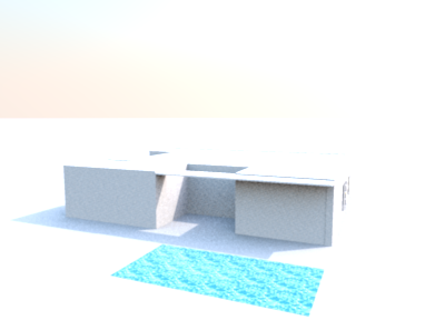

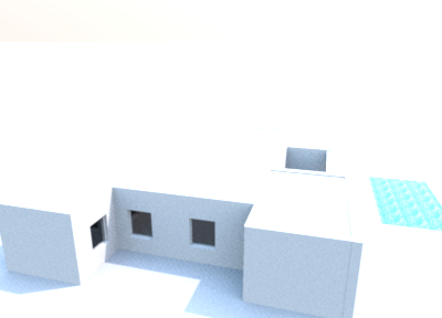

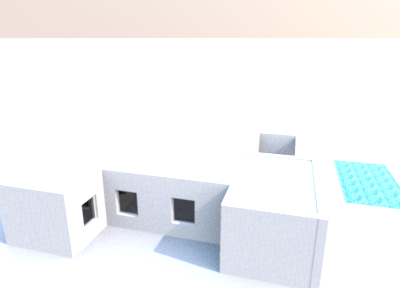

OK, merci....
3,40 m, c'est plus que ce que j'avais fait sur les premières simulations.. j'avais pris 3 mètres.... ça va un peu changer les ombres...
Donc pour la SdB, on est rassuré, vous ne serez pas obligés de vous mettre de profil pour vous essuyer le dos, ce sera suffisamment large Biggrin
Je ferai les simulations en soirée
Merci Micou !
Jaime beaucoup votre façon d'imaginer la suite parentale c'est très fonctionnel même si le dressing en perds de la surface.
Pour le reste le couloir des chambres paraît trop étroit non ? La réglementation cest 90 minimum il me semble ?
Également mon garage en perds de sa surface mais idéalement c'est aussi comme ça qu'on voyait la cuisine. Le local en haut à droite peut il être le local technique de la piscine ?
Les fenetres dangles du séjour et chambre parentale c'est coûteux à faire ?
Le mur sud avec trois châssis fixe de 50 c'est suffisant pour lapport calorique et lumineux l'hiver ?
La piscine en diagonale ? Une raison particulière ?
Pour le passage vers le patio obliger de couvrir ?

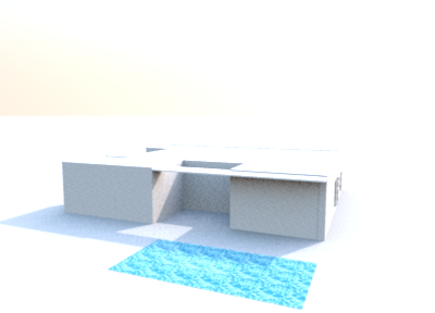

Sympa merci ! Je pense que la piscine va reprendre son axe d'origine, à cause de l'ombre ?
Pas sûr....on verra...
Stay tuned

Heu non pas spécialement c'est ce qui m'a gêné des le départ sur mon plan : le passage cuisine vers zone nuit ... par contre j'avais confondu sur le dessin de Micou, je voyais pas que cetait un patio vers le garage. Ça risque de nous coûter chère même si j'adore l'idée
Le couloir, fait 90 cm de large en effet. Afin de casser sa longueur inévitable pour desservir 4 chambres, j'ai mis les placards en " négatif ". Marqué par une changement de couleur, cela atténue, crée un rythme.
Le local en haut peut avoir plusieurs fonctions. Remise pour les jeux de piscine, de nettoyage de piscine, le local technique, les vélos, la tondeuse .... Cette surface permet de "soulager" le garage et la buanderie et permet d'éviter le long retour du couloir pour mener à la chambre 4.
Il est aussi situé à moins de 15 ml du groupe extérieur de la pac
Les baies d'angles, c'est effectivement plus couteux, plus "chiant" pour les coffres VR notamment, mais cela apporte un tel effet. Ne connaissant pas votre budget, je me suis permis de faire une version optimale disons
La grande baie vitrée à l'est sur le projet initial me gène dans le sens ou elle est située sur l'entrée ... peu intime, peu pratique ( je n'y ferais pas une terrasse par exemple ). Les châssis permettent de voir sans être trop vu tout en donnant un rythme. J'avoue en mettre sur tous mes projets, désolé. Mais cela influera peu sur le bilan énergétique de la maison, affaire de gout en somme, d 'ameublement intérieur.
La piscine en diagonale ? La aussi les piscines proches. Surtout avec la législation, il faut les fermer etc ... De plus dans cette position elle est plein Sud ( on bronze mieux avec la piscine devant soi ) et petit plus elle sera visible depuis toute la pièce à vivre.
Pour le passage, l'accord de principe de la mairie est louable ... mais par expérience et en 2017 ... je me méfierai.
Le mur en limite peut devenir 2 simples poteaux, couvert en bois ou béton, mais il devrait être couvert

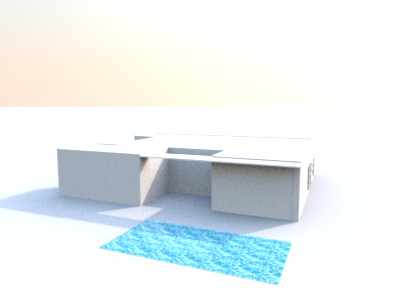

Bon, résultat des courses
Ensoleillement de la piscine placée à 3 mètres de la façade salon.
1er mai ( début de période propice à la baignade... en principe ...
9H
10 H
11 H
et ensuite, c'est plein soleil
1er juillet
9H
10 H
11 H
Ensoleillement du patio avec aile parents à 1 m de la limite
1er mai
15H
1er juillet
14 H
17 H
Messages : Env. 9000
Dept : Charente Maritime

Env. 200 message Rhone
Tigerbill17 a écrit:Bon, résultat des courses
9H
10 H
11 H
1er juillet
9H
10 H
11 H
1er mai
15H
1er juillet
14 H
17 H
Je m'attendais à bien pire pour la façade nord ! Ça sera quand même assez lumineux d'après votre simulation !
Alors du coup vous en concluez quoi !? Porte Fenetre avec fenetre soufflet tel que les plans actuellement ? Baie vitrée ? Fenetre simple ?
**utilisateur banni** a écrit:Pour le patio, il y a trop peu de différence entre 14h et 17h.
????? essuie tes lunettes, toto
tu n'aurais pas confondu en comparant 1er mai et 1er juillet ???
