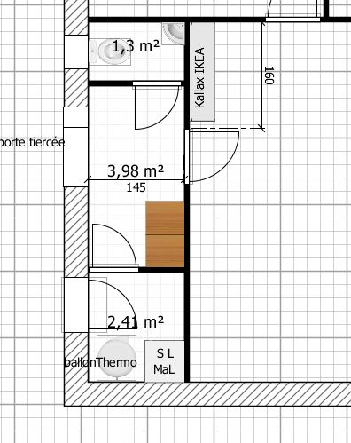

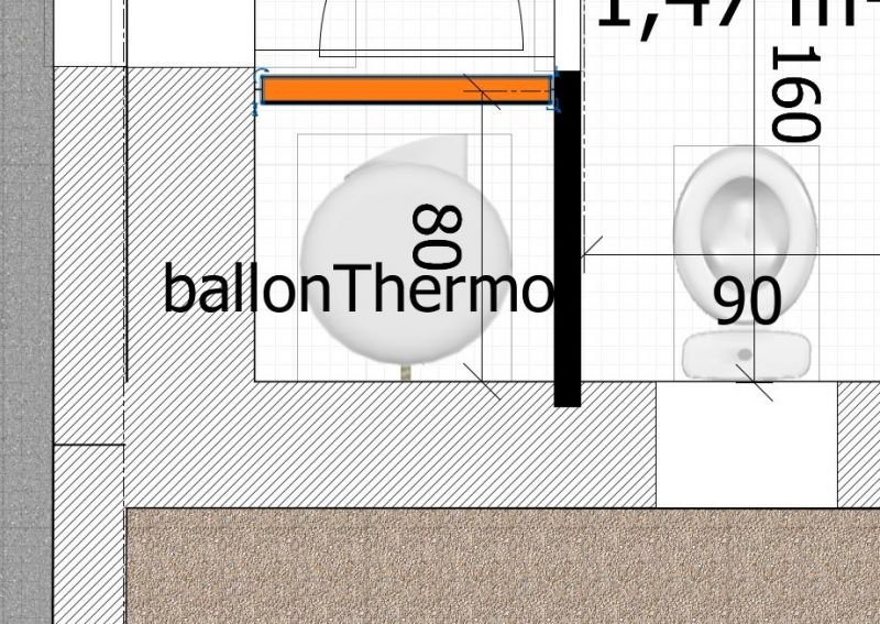

Bon, pour répondre aux interrogations...
Non, on ne voit pas le ballon, il est dans un petit placard, en fait
et rien n'empêche de caser ton meuble, il suffit de décaler des portes
Tout ça c'est du réglage fin de dernière minute, ce qui compte, c'est l'idée générale du plan....
Et une dernière remarque: de toutes les configurations SdO/placard de la chambre parentale, celles qui ne me semblent pas judicieuses, ce sont toutes celles où cet ensemble est situé à l'ESt, côté rue...
Parce qu'à cet endroit là, quelle que soit la solution retenue, il faudra retraverser toute la chambre après la toilette et l'habillage...
A mon avis, tout doit être regroupé près de la porte d'entrée de la chambre.
Voilà... bonne réflexion et surtout, bonnes vacances.

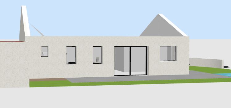

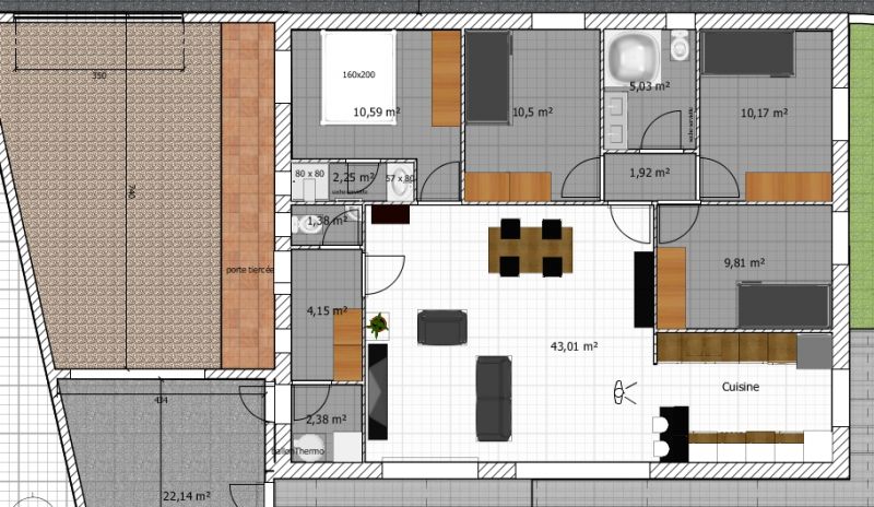

Bonjour tout le monde!
Me voilà de retour de vacances.
J'ai montré tous vos plans à mon mari et après quelques modifications, voilà ce qui en est ressorti :
Qu'est ce que vous en pensez?
La baignoire dans la salle de bain est une baignoire d'angle (mais je n'ai pas retrouvé votre super baignoire d'angle)
On a supprimé le couloir et réduit un petit peu l'entrée. On a notre chambre qui donne sur la pièce à vivre mais en contre parti, avec ce plan, on gagne 6m2 sur la pièce à vivre et un peu dans les chambres également.
Dans la pièce à vivre nous avons mis une grande baie vitrée en 280cm et à côté une grande fenêtre (plus large que haute) ce qui nous permet d'avoir de la lumière et de pouvoir meubler quand même dessous. Et pas de risque pour la piscine qui devrait être juste derrière.
J'attend vos retours
Bonne journée

Bonjour Morgane
A première vue comme, ça, ça me semble pas mal...je regarderai ça en détail ce soir..

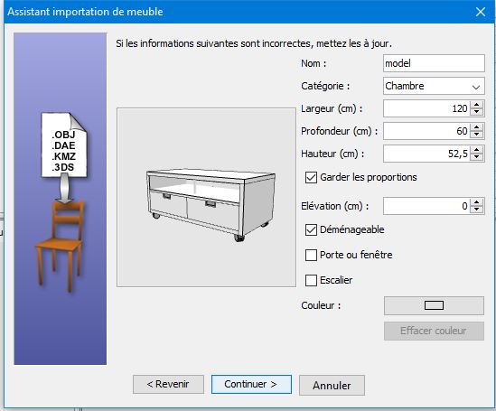

La baignoire d'angle, c'est un meuble importé...
Le mobilier de SweetHome est très sommaire, mais on peut importer des meubles plus élaborés..
ici:
https://3dwarehouse.sketchup.com/index.html
il faut rechercher des éléments de mobilier ou autres ( des véhicules, par exemple ), et les downloader
Il faut les charger en format Collada ( .DAE)
Ils sont souvent dans un fichier zip, et à l'intérieur le fichier est model.dae. ça peut être un autre nom, mais il a l'extension .dae, il faut l'extraire.
Une fois qu'on a fait ça, dans SH3D, menu "Meubles", choisir "Importer meuble"... on a une fenêtre de recherche du fichier, on clique dessus, et ensuite on se laisse guider pour l'importation... l'étape importante , juste avant la fin
Il ne faut pas oublier de lui donner un vrai nom ( ex ici changer model pour coffre bas, par ex), et la catégorie où on veut qu'il soit rangé ( cuisine, SdB, salon etc...)
Ensuite ce meuble sera dispo en permanence dans l'arborescence correspondante.
Au final on a quelque chose de plus réaliste.

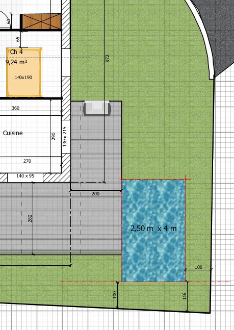

Et..... une piscine ??????? en plus de la terrasse ????
c'est autorisé ???

Pour la piscine, pas de règlement de lotissement et le PLU ne l'interdit pas. Il dit juste que la piscine doit être à 20m de la route principale et à 1m des autres voies. On aimerait une toute petite piscine (2X4m)
Membre ultra utile Env. 9000 message Charente Maritime
Avec pompe et armoire de commande dans le garage, il y a la place , pas besoin de local technique spécifique, et tu peux la placer n'importe où sur le terrain, la distance de canalisations n'est pas trop grande ( chez moi, 13 mètres entre le bassin et la pompe )
Mais 2 x 4 , c'est très peu.... passer à 3 x 5, c'est à peine plus cher, et c'est beaucoup plus confortable....je ne pense pas qu'il y a possibilité de faire plus sur ce terrain.

Merci pour vos avis. En effet 2x4 c'est très petit mais au moins ça rentrait du côté du garage et c'était plus simple à sécuriser pour mon boulot. Mais à voir, on est pas arrêté sur l'emplacement donc on peut voir pour un peu plus grand mais ailleurs du coup.

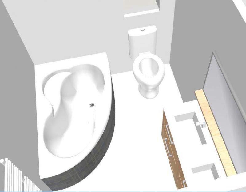

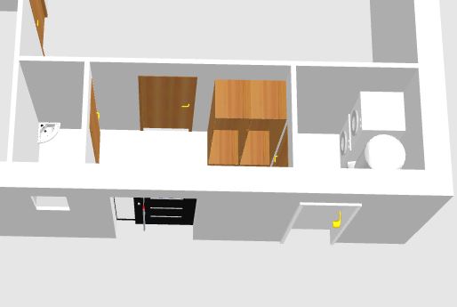

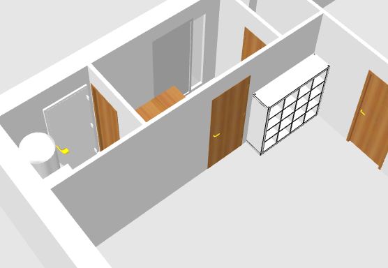

Bonsoir Morgane
Après avoir chargé ce plan dans SH3D, confirmation chiffrée de ce qu'on pouvait deviner
Tu as augmenté la largeur des chambres enfants de 5 cm, et celle de la chambre parentale de 20 cm
Et ces 30 cm, tu les a pris dans la SDB......Crying
Résultat des courses, tu as dû... tout tasser....la cuvette des WC en vue directe en entrant coincée entre la baignoire et la paroi
A mon avis, ça n'est pas une bonne idée, il faudrait lui redonner de l'air, à cette SdB
Idem pour l'entrée
Tu l'as fait passer de 180cm à 145 cm de large..... pareil, à mon avis, ce n'est pas assez, ça va être étouffant.... 160 ce serait mieux, au moins....ça n'est pas 15 cm en moins dans le séjour qui vont changer grand chose, ce sera imperceptible, par contre dans l'entrée, ça se ressentira...
Bon, en attendant, je t'ai un peu réorganisé cette entrée pour essayer d'éviter un max les conflits de portes, mais pas tous ( garage ). La porte des WC est en 73.
J'ai décalé la porte de communication entrée/salon pour qu'elle soit face à la porte principale, et ça laisse de l'espace pour ton meuble 16 cases IKEA, je pense que c'est le KALLAX... il est à l'échelle

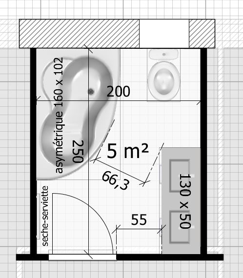

Bonjour....
Aménagement SdB....
1) 190 cm de large c'est insuffisant... il faut passer au moins à 200 cm
2) ça n'est pas large..... sauf si tu tiens absolument à ta baignoire d'angle en 120, une baignoire asymétrique de largeur 102 ( vendue 229 € chez Blaireaurama ) prendrait moins de place en largeur et donnerait plus d'espace pour la cuvette des WC et pour circuler.... ça existe même en 150 x 90, avec la cuve en légère diagonale, c'est un entre deux entre baignoire d'angle et baignoire droite. A voir sur leur site
Séche serviettes derrière l'ouverture de porte dans l'axe de la baignoire, et pas dans celui des WC.
A droite, on a toute la place pour mettre un double vasque en 130

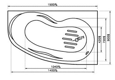

ça passe à l'aise...surtout si on met une baignoire en 150 x 90 ( c'est ce que je ferais si c'était pour moi )
Parce si la prévision de deux gamins s'accomplit, chacun sa vasque, c'est la tranquillité des parents.... expérience vécue: simple vaque, il faut faire le casque bleu tous les jours pour séparer les belligérantsCrying
PS je viens de vérifier: 78 cm de passage avec une baignoire 150 x 90
Le double vasque est en 130... il y a de la place pour tous... et ça vaut de toute façon mieux que la chikaya pour savoir lequel des deux se lavera le dernier...

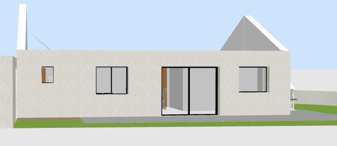

Bon, la piscine est creusée et mise en eau...
Il n'y avait pas le choix pour l'implantation: il faut garder au minimum 1 m des limites. Il ne faut pas être trop près de la rue. Il faut de l'ensoleillement maximum.
A l'ouest côté baies vitrées ( c'est là que ça aurait été le plus logique pour la vue et pour la distance entre le garage/local technique et le bassin), il n'y a pas assez de marge.....
Reste donc le coin de jardin Sud Ouest, suffisamment large, ensoleillé et loin du chemin...
14 m de diqtance entre la pompe et le bassin, il faudra la prendre un peu plus puissante pour compenser la perte de charge.... qq dizaines d'euros en plus...
Comme ça

Bonjour tout le monde et merci encore une fois pour toute ses explications.
Je vais regarder tout ça de plus prêt cet aprem et reprendre mon plan. Je veux qu'il soit nickel avant de revoir le constructeur.
En effet, j'avais mis l'entrée en 150 de profondeur mais je peux gratter 10cm.
Pour la salle de bain, je peux aussi l'agrandir vu que les chambres sont plus grandes maintenant. C'est juste que je n'en voyais pas l'utilité jusqu'à maintenant.
La baignoire d'angle, je n'y tiens pas spécialement.

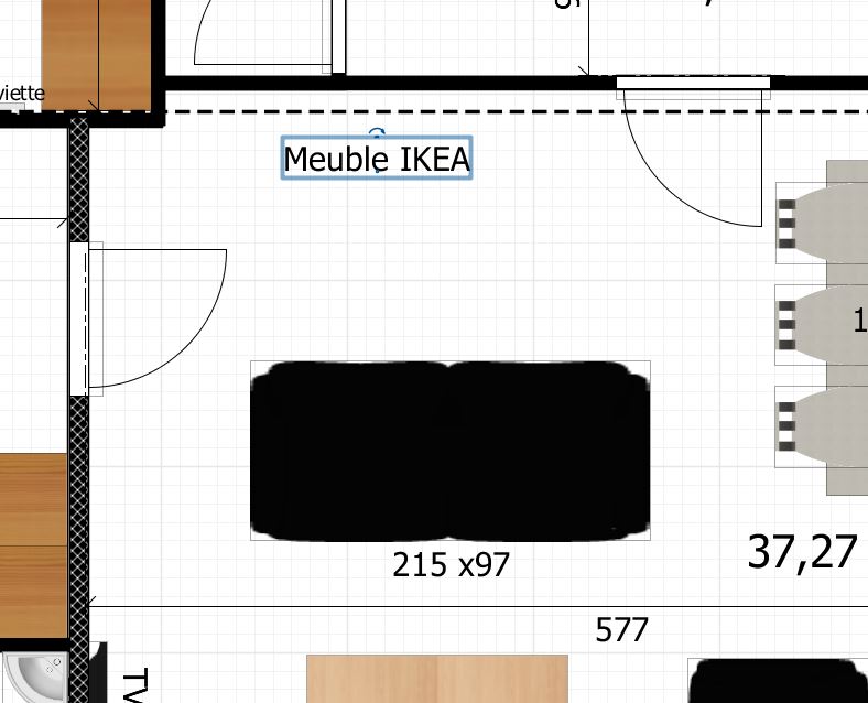

Bon, te casse pas la tête, je vais t'arranger ça avec une SdB à 2 m de large, la baignoire en 90 x 150, et l'entrée en 160....
C'est bien le KALLAX, ton meuble IKEA ??

Bon, revenons en 2017 Biggrin
ça y est Morgane, le plan est fini....
J'ai essayé d'ajuster les cotes au plus juste pour avoir une SdB qui rsepire malgré sa taille réduite, d'où les largeurs des chambres...
J'ai passé l'entrée à 160, ça respire mieux aussi et ça permet d'avoir sinon une vraie buanderie, au moins de pouvoir avoir du rangement à côté de MaL/SL superposés.
Pour pouvoir placer deux baies vitrées sur le jardin, j'ai mis le coin snack côté table repas, il y a de la place.
6 mètres de linéaire dans la cuisine.
TOUS les meubles sont à la taille que tu avais indiquée, y compris la table carrée...
Le meuble TV, en 240, c'est ce que tu as dit, je pense que c'est du BESTA IKEA, deux de 120 côte à côte.... c'est ce que j'ai mis....
Tout tient dans le séjour avec de l'aisance pour les déplacements, et il y a même un espace jeux pour les flibustiers Biggrin
Reste la chambre parents.
J'ai placé le placard comme tu l'as fait dans ton plan.
Mais la SdO, je l'ai retravaillée.
Parce que telle qu'elle était dessinée, ça n'est juste pas possible: une largeur de 80 avec la douche d'un côté et le lavabo de l'autre, c'est une boîte d'allumettes mal foutue: si l'un est sous la douche et l'autre devant le lavabo, il faudra qu'un des deux sorte pour laisser passer l'autre... à la longue, ce sera usant.
Donc j'ai élargi cette SdO pour y caser une douche en 80 x 120, mais surtout avec une entrée décalée qui permet quand même d'assurer un minimum de circulation possible à l'intérieur.
Voir le plan.
Toutes les portes sont en 83, sauf celle de la SdO....
Le micro couloir d'accès aux deux chambres et à la SDB gagnerait peut être à avoir sa porte qui ouvre vers l'intérieur du séjour ?
Fichier dispo à la demande.

**utilisateur banni** a écrit:Ho la la, Ch'tio l'brun din la cour !
Le micro ressaut de la chambre parentale me brûle les yeux et me tord l'estomac.
Tu t'y feras, à la longue
Et ça pique peut être les yeux vu en plan, mais de l'intérieur de la chambre, c'est complétement invisible, ça n'est pas pire ni mieux que la porte qui ouvre sur le côté d'un placard.
**utilisateur banni** a écrit:Le ressaut il pique les yeux quand tu es dans la pièce de vie.
Et là personnellement je ne m'y habituerai jamais Huh
Ah , OK...j'ai compris...
Vérifié..
18 cm, ça fait... on peut y accrocher le portrait de belle maman...
En fait, j'ai repris les dimensions du plan de Morgane en largeur et ensuite j'ai construit buanderie.entrée/WC en remontant, et casé la SdO en essayant de bouffer le moins d'espace possible dans la chambre.... j'ai donc décrété 85 cm en pied de lit....
Mais bon, si ça choque vraiment, il y a plusieurs possibilités d'arranger çà:
1) tirer la cloison du mini couloir tout droit: l'ensemble SdO/WC remonte d'autant, les 18 cm sont en plus dans l'entrée , et en moins au pied de lit: 67 cm au lieu de 85 cm... ça irait.
2) descendre cette cloison de mini couloir pour supprimer ce recoin, mais là il faut ou rétrécir la chambre 4 si on veut conserver la largeur cuisine, ou l'inverse, ou un mix entre les deux..
on perd en surface de séjour, mais très peu, et zéro en surface vraiment utile. Les deux autres chambres et la SdB gagnent en longueur.
3) un mix entre les deux, aussi..... répartir ces 18 cm au plus fin....
perso, pour moi, ce serait la 1....
- parce que l'entrée gagnerait à encore mieux respirer
- mais surtout parce que ça demanderait moins de boulot de dessin

Re bonjour, et merci Tigerbill pour le plan! C'est bien les meubles besta et kallax
Le seul truc qui me dérange c'est le décroché dans la pièce à vivre au niveau de la porte de la chambre parentale. Si on pouvait remonter la cloison.
Pour la SDE, elle est bien comme ça, par contre on les trouve facilement les vasque en 70? J'ai vu beaucoup de 80 moi.
Pour l'histoire des 2 salles de bain et d'effet de mode. En fait, je ne voulais pas forcement de SDE dans la chambre, même si je trouve ça plus pratique. Je voulais surtout une salle de bain (parce qu'avec les enfants c'est toujours bien d'avoir une baignoire) et une SDE parce moi perso je préfère les douches.
Nous avons déjà 2 enfants, peut être un 3ème un jour. Et déjà le matin et le soir c'est la queue pour passer à la salle de bain...
Chez mes parents, nous avions qu'une salle de bain, et le matin c'était vraiment pénible d'attendre son tour...
Où nous étions en vacances, nous avions dans notre chambre une SDE avec d'un côté la vasque et de l'autre une douche 70x80. J'ai trouvé ça bien. Mais après on y est resté que 10 jours.
Reste à se décider sur les tailles des ouvertures. Nous en avions pas prévu autant.
- La fenêtre de la cuisine est elle indispensable en plus de la baie vitrée? Nous avions prévu notre hotte à cet emplacement.
- Dans la pièce à vivre, est ce qu'une fenêtre plus longue que haute à la place de la baie vitrée du canapé suffirait pas? Histoire de pouvoir quand même meubler en dessous si nous voulions changer un jour?
- Dans l'entrée, pour l'instant est prévue une porte en 90 (possible avec un croissant ajouré) mais si nous voulons une porte pleine, est ce qu'on ne peut pas rajouter une petite fenêtre haute comme dans les WC?
- Pour les toilettes et les SDE/SDB, nous avions prévu des fenêtres en 40*75 (le constructeur nous avait mis plus grand au départ) Est ce que ça suffit ou est ce qu'on rechange?
- Les chambres sont prévues des 120x135
- Une baie vitrée en 280 était prévue dans la pièce à vivre (et j'avoue que j'y tiens à cette grande baie vitrée)
Et dernière question, y'a t'il une raison particulière de faire ouvrir la porte du garage à l'intérieur du cellier ou pas?

Toto, on gratte sur la pièce à vivre à faire ça. Même si je comprend que c'est pour avoir une salle d'eau plus agréable

Morgane, c'est de l'espace qui ne sert pas à grand chose, à cet endroit là, sauf pour l'espace jeux des gamins.. ça ne changera strictement rien à ton salon, ta salle à manger ou ta cuisine...
Il ne faut pas faire une fixette sur quelques dm² en plus ou en moins... il faut surtout regarder ou ils sont le plus utiles... et là, clairement, tu te féliciteras tous les jours d'avoir uen SdO bien plus agréable à vivre plutôt que quelques dm² en moins dans un coin du séjour !!

Morgane2909 a écrit:Re bonjour, et merci Tigerbill pour le plan!
1)C'est bien les meubles besta et kallax
2)Le seul truc qui me dérange c'est le décroché dans la pièce à vivre au niveau de la porte de la chambre parentale. Si on pouvait remonter la cloison.
3)Pour la SDE, elle est bien comme ça, par contre on les trouve facilement les vasque en 70? J'ai vu beaucoup de 80 moi.
4)Pour l'histoire des 2 salles de bain et d'effet de mode. En fait, je ne voulais pas forcement de SDE dans la chambre, même si je trouve ça plus pratique. Je voulais surtout une salle de bain (parce qu'avec les enfants c'est toujours bien d'avoir une baignoire) et une SDE parce moi perso je préfère les douches.
5)Reste à se décider sur les tailles des ouvertures. Nous en avions pas prévu autant.
6)Et dernière question, y'a t'il une raison particulière de faire ouvrir la porte du garage à l'intérieur du cellier ou pas?
Bon... réponses point par point
1) OK... tu vois, ces meubles BESTA et KALLAX, je les ai chargés à partie de 3DWarehouse
2) pour le décroché, ça va être réglé
3) j'ai mis vasque en 70 pour aller vite, mais en fait mon idée c'était plutôt un plan vasque avec une vasque standard encastrée... et des rangements en dessous... ou un meuble, ça se trouve en 70, et on fait la découpe pour la vasque standard. ça peut être une vasque à poser, aussi, en verre ou en grès,(*) etc....bref au point de définition du plan, on calcule des cotes plus ou moins bien taillées... ensuite, pour la déco, on adapte..
4) avec tout ce que tu me dis,c'était une raison de plus pour ne pas tailler dans la SdB
et uhe confirmation de la double vasque....
Même chose que pour la SdO, d'ailleurs..; le choix du type de sanitaire: meuble avec plan vasque d'un seul tenant, meuble avec plan à découper pour encastrement des vasques, vasques à poser, etc.... c'est un choix à faire plus tard... là, ce n'est qu'une illustration pour voir la place occupée.
5) le gros morceau... les ouvertures
Que ce soit bien clair: TOUT ce que j'ai mis n'est là que pour l'illustration...
D'ailleurs les fenêtres des chambres, je les ai dimensionnées avec mon super outil professionnel de précision: un pifomètre.
Tu vas voir tout ça avec ton constructeur, parce qu'en plus, tu dois avoir au moins 1/6 de la surface du logement en surfaces vitrées...c'est réglementaire
donc....
cuisine....
Fenêtre indispensable, non, mais recommandée ( par moi ), oui, absolument....
Celui/celle qui cuisine sera ravi(e) d'avoir une jolie vue sur le jardin et la piscine, vue qu'on n'aura pas ou très très peu en regardant par la porte fenêtre.....
Si c'était pour moi, je mettrais la hotte sur la cloison de la chambre, avec le plan de cuisson, proche du coin snack.
En plus, avec l'évier côté jardin, si comme souvent le lave vaisselle est endessous/à côté et qu'il tourne la nuit, il vaut mieux ne pas le mettre côté chambre.
Pour le fenêtre de salon à la place de la baie coulissante, oui, bien sûr... il faut voir aussi avec ton cst ce que ça donnerait esthétiquement vu du jardin, ça compte aussi.
Pour l'entrée, on en avait déjà parlé, je t'avais fait voir une photo de porte alu avec tierce vitrée, et c'est ce que j'ai mis dans le plan....il en existe de toutes sortes et de toutes formes de tierces complètes, partielles, en trapèze, etc..... à voir aussi avec ton cst
fenêtres WC.. 40 x 70, c'est comme chez moi. C'esst largement suffisant... avec grilles de défense.
Pour SdB/SdO, c'est trop juste, il faut prendre plus grand....
et enfin,...baie vitrée.... 280... c'est TRES grand....je viens de vérifier, si cette baie coulissante est placée entre la cuisine et le dos du canapé, elle occupe la totalité de l'espace... à mon avis, du 260 ferait aussi bien l'affaire. Je vais te mettre ça dans le plan, et tu verras bien.... mais là aussi, c'est une question de choix perso..... il faudra tenir compte aussi que cette façade est orientée plein ouest.... l'été, ça va cogner dur... donc attention, pas trop grandes , les baies... et prévoir même un dispositif de protection: avancée de toit (??) , pergola, store banne, voile tendue, etc....
6)Pour la porte du cellier, si je l'ai fait ouvrir comme ça, c'est par habitude , c'est tout... il ne faut pas y chercher d'intention subtile particulière....je la mets dans l'autre sens...
(*) rajouti, parce que j'ai contrôlé les réponses avnt de poster..... vasques à poser, confirmé par toto.... ça peut être très joli.
J'adapte le plan avec tout ça, et je le poste dès que c'est fini.

Toto, mon argument est qu'au plus on gagne en m2 dans la pièce à vivre, au mieux c'est. Et je vois que finalement ce n'est pas un si bon argument.

Ok, alors peut être une fenêtre plus large que haute également dans la cuisine (en plus de celle du salon) et au milieu la baie vitrée. A voir avec le constructeur et le PLU!! (qui dit que les baies doivent être à dominantes verticales
Morgane2909 a écrit:Ok, alors peut être une fenêtre plus large que haute également dans la cuisine (en plus de celle du salon) et au milieu la baie vitrée. A voir avec le constructeur et le PLU!! (qui dit que les baies doivent être à dominantes verticales
Oui, bien sûr, c'est classique pour une fenêtre de cuisine, panoramique coulissante ou oscillo battante.
S'ils te pinaillent pour la forme des fenêtres, la solution ça peut être de remplacer dune grande par deux petites... ça revient plus cher , bien sûr ( deux linteaux, deux volets avec motorisation )
ex pour le salon
une seule fenêtre:
deux fenêtres étroites
Mais cette histoire de dominante verticale, c'est pour l'harmonie du bâti visible des voies publiques... là ta fenêtre de cuisine est à l'arrière de la maison, invisible depuis la rue... je pense que tu peux avoir une dérogation au moins sur cette fenêtre là...
Et tout bien considéré, je préfère double fenêtres étroites...
**utilisateur banni** a écrit:Deux fenêtres verticales cote à cote séparées par un trumeau de 20 cm.
On revient aux fenêtres à meneaux
Oui... mais là, je les ai écartées un max.... ça permet éventuellement de changer la disposition du mobilier: le grand canapé à la place du BESTA IKEA/TV sur la cloison de l'entrée, et la TV entre les deux fenêtres, le petit canapé ne bouge pas...
avantage:
on n'a plus l'espace de vie coupé en deux visuellement par le grand canapé
inconvénient: moins de recul pour regarder sur grand écran
non classé : on peut regarder la TV de plus près depuis la table repas
Messages : Env. 9000

Bon.....
Voilà le plan finalisé.....
J'ai un peu modifié l'organistion de la SdO pour bénéficier de plus d'espace devant la vasque, et en profiter pour la passer en 90 !!!
Et là, on peut sortir de la douche, puis de la SdO, sans trop déranger celui/celle qui est devant le lavabo.
De plus, le petit bout de cloison de séparation de la douche passe de 50 à 40 ( profondeur du rangement pour linge plié ), et donc on gagne 10 cm de largeur d'entrée dans la douche.
Toutess les portes sont en 83.
J'ai mis la version une seule fenêtre au salon, mais on peut basculer facilement dans le fichier entre les deux versions: on les coche alternativement visibles ou non.
Faites vos remarques et suggestions et dès que c'est bon, je mets ça en ligne sur free, à disposition de qui veut.
Dept : Charente Maritime
Une vue de l'entrée, avec la tierce vitrée....
Les modèles et couleurs de voiture peuvent être changés Biggrin
