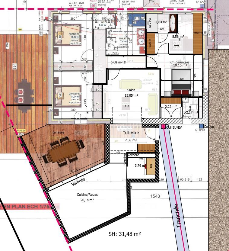

Alors, voilà une proposition:
- Le salon reste dans l'existant
- L'ancienne entrée accueille les WC avec un sas d'isolation visuelle et phonique
- entrée/bureau avec toit vitré et verrières d'angle pour le coin bureau comme sur les vues Pinterest
- et il reste 20 m² pour accueillir cuisine/repas à l'aise
A part la paroi veranda, je n'ai suggéré aucune ouverture, c'est à voir
Il faut réduire l'ouverture de l'ancienne entrée à une fenêtre de WC, et se débrouiller pour assurer l'alimentation et l'évacuation des WC par raccordement dans la tranchée/collecteur, problème à voir avec le MOE.
Dept : Paris
Membre utile Env. 800 message Vendee
Je préfère cette conception pour le hall d'entrée.
Pour le reste c'est une autre alternative qui fait réfléchir, à première vue je ne voyais que le salon dans l'extension et la salle à manger dans l'existant. Je n'avais pas imaginer l'inverse. Les m² ont l'air mieux optimisés dans cette configuration.
Le salon est plus carré que rectangulaire c'est plus facile à agencer que le salon actuel. On met de la distance entre la cuisine et le salon, ce qui permet d'être moins perturbé par les odeurs, le bruit de la cuisine. Et à l'inverse une forme rectangulaire s'adapte mieux à une salle à manger quand on veut avoir un certains nombre de personne à manger.
