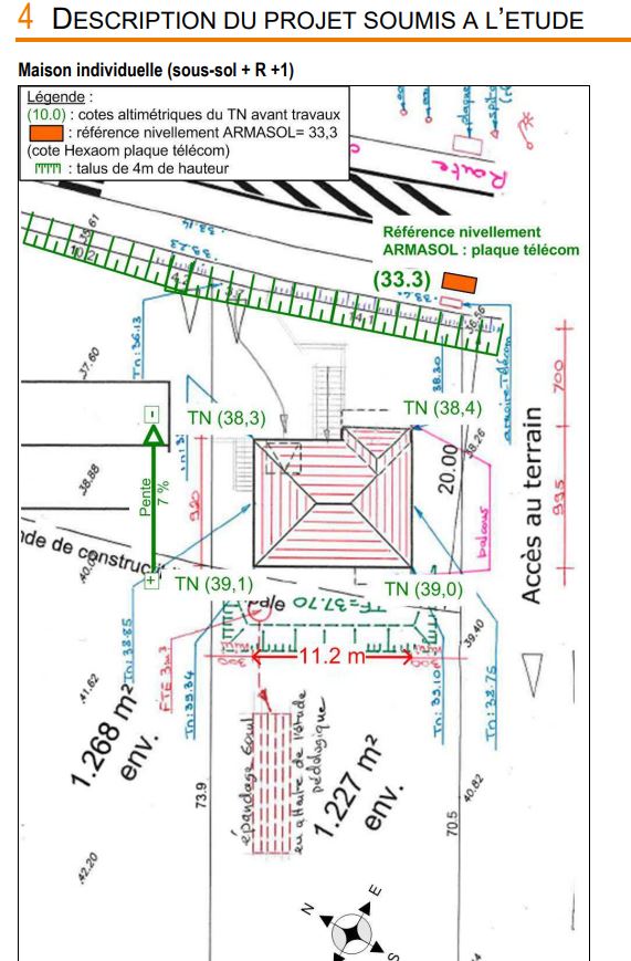

1) ça, c'est la conclusion pour la parcelle, et ça ne concerne que l'aléa argile
2) Par contre, pour les fondations
rappel, cette étude de sol a été faite sur le projet antérieur, celui qui nécessitait des micro-pieux
( c'est pour ça que j'ai posté la page 4 plus haut: on y voit bien que ce n'est pas le plan actuel  )
Et rappel aussi, le cst a trouvé que par chance ( la bonne étoile ), en déplaçant la maison vers la route , il n'y aurait pas besoin de micro-pieux ( c'est la fameuse zone en bleu ciel )
Mais il n'y a pas eu de nouvelle étude de sol effectuée sur cette implantation. C'est l'affirmation du cst, et pas plus.
ça a déjà été longuement discuté dans ce sujet, et ça n'a pas changé depuis:
le cst dit que les micro pieux ne seront pas nécessaires à l'intérieur de cette zone, et vous l'avez entériné.
Pourquoi y revenir ?

Je vais refaire un historique abrégé de cette histoire d'études de sol/micrro-pieux/semelles filantes pour épargner à la foule ébaubie la peine de devoir relire 23 pages.
L'histoire, c'est :
1) après des pages et des pages d'errements, on arrive à des "plans finalisés" ( sur la base du décroché au sud )   le 9/03/2022
https://www.forumconstruire.com/construire/topic-436848-plan[...]onstruction.php#6069227
Citation: Le constructeur nous fournira les plans du terrain avec la bonne altimétrie après la visite technique.
Visite technique du terrain aujourd'hui, étude G2 la semaine prochaine. Espérons qu'on n'aura pas de mauvaise surprise pour les fondations.
2) le 14/06, résultat de l'étude de sol ARMASOL du 11/05/2022:
Il faut des micro-pieux
https://www.forumconstruire.com/construire/topic-436848_star[...]48_start-90.php#6109478
et le lien de chargement pour ceux que ça intéresse est dans ce message:
https://www.forumconstruire.com/construire/topic-436848_star[...]8_start-540.php#6207160
Le constructeur dit qu'un ancien projet a été validé sans micro-pieux, mais il faut avancer la maison
et le 02/07/2022, sort la fameuse implantation en bleu, fournie par le constructeur, basée sur un précédent projet dont on ne peut pas voir l'étude de sol ( soit-disant )
https://www.forumconstruire.com/construire/topic-436848_star[...]8_start-135.php#6116353
et le 04/07, on lit ça
Citation: La nouvelle étude de sol a été réalisée par une autre société spécialisée, et ils valident bien le nouvel emplacement ne nécessitant pas de micro pieux (nous devons rester dans la limite indiquée ci-dessous)
Nouvelle étude dont nous ne verrons pas le bout de la queue... en fait, c'est une fable de MFC
et après étude de la fameuse étude de sol, j'avais posté une commentaire qui montrait que la nouvelle implantation zone bleue sans micro-pieux, c'était du pipeau
c'est ici:
https://www.forumconstruire.com/construire/topic-436848_star[...]8_start-540.php#6207180
3) Enfin, enfin, le 19/02/2023, hosannah, on découvre l'étude de sol arlésienne des précédents prétendants à ce terrain, celle qui dit que de simples semelles filantes suffisent
https://www.forumconstruire.com/construire/topic-436848_star[...]8_start-630.php#6215012
C'est l'étude de sol de CERTY'SOL dont j'ai déjà parlé.
Et là, on découvre que ce projet n'avait strictement rien à voir avec celui-ci, maison implantée à l'arrière du terrain, on voit mal comment on pourrait induire une zone en bleu à partir de cette étude.
Bref, résumons: la zone en bleu cyan a été déterminée au doigt mouillé par MFC, mais il n'y a eu aucune étude G2 sur cette implantation
Bonne lecture.
