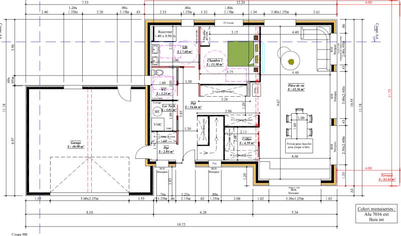

Nous avons pour projet la construction d'une MOB Passive (certifiée) en Bretagne.
Notre cahier des charges est le suivant:
Terrain:
Surface 830 m2 dont 600m2 exploitable
Exposition Sud
Maison:
-Surface habitable 148m² (98m² Rdc / 50m² étage)
-Maison forme compact en limitant les décrochés
-Exposé Sud pour l'apport Solaire avec grandes ouvertures
-Chambre parentale exposée Est pour le soleil du matin
-Cuisine exposée Ouest pour le soleil le soir
-Pièces techniques exposée Nord (zone tampon)
-Accessible PMR (pour nos vieux jours)
-Maximum de rangements (placards)
-Menuiseries Triple vitrage
Corrections non visible sur les plans:
- Blocs portes battantes 93cm au Rdc pour l'accoustique
- Blocs portes à galandage pour cellier et Local Technique
- RAL 7035 pour les menuiseries extérieures
- Une vasque unique dans salle d'eau Rdc et étage
- Porte d'entrée vitrée sans tierce
- Le grand placard du couloir sera utilisé pour la chambre rdc ( glissement cloison)
- Placards des chambres 4 et 2 collés coté WC (pour l'acoustique)
Nous aimerions avoir vos conseils/avis sur l'agencement des pièces de notre maison?
(voir plans en PJ).
Merci d'avance pour vos retours.

Vous avez déjà fait faire l'étude PHPP par votre BE ou MOE ?
Le plan est trop petit pour mes petits yeux pour voir les dimensions, vous l'avez en meilleure définition ?

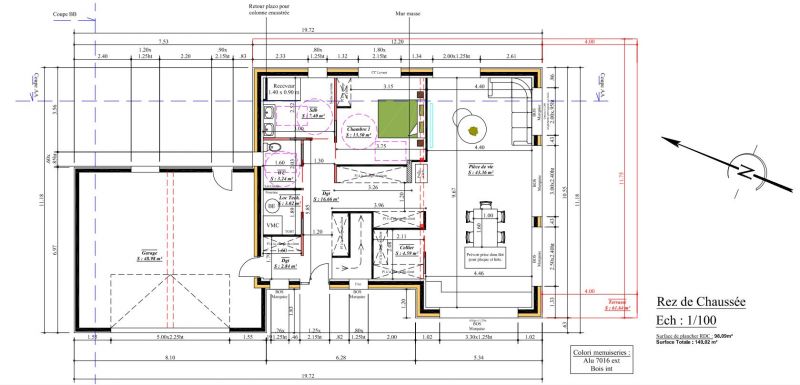

peux tu mettre tous tes plans dans le même sens stp ? Le nord est à droite sur le plan de masse et à gauche sur les autres plans .
Le projet est à quel stade stp:permis de construire , contrat de construction, terrain ?
Je ne suis pas du tout spécialiste en maison passive mais je suis étonnée par les ouvertures étroites des chambres qui risquent de ne pas apporter beaucoup de luminosité .
Peut-être déplacer l'entrée vers la pièce à vivre car ça fait un long circuit entre les 2 sinon ?
Il manque des lave-mains dans chaque wc pour en sortir avec des mains propres .
Un placard n'est pas suffisant pour l'isolation acoustique; des cloisons double peau seraient plus efficaces .
Je trouve qu'il pourrait y avoir plus de linéaire dans la cuisine .

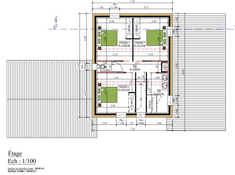

A l'étage , j'essaierais de rapprocher wc/lave main et salle de bain .

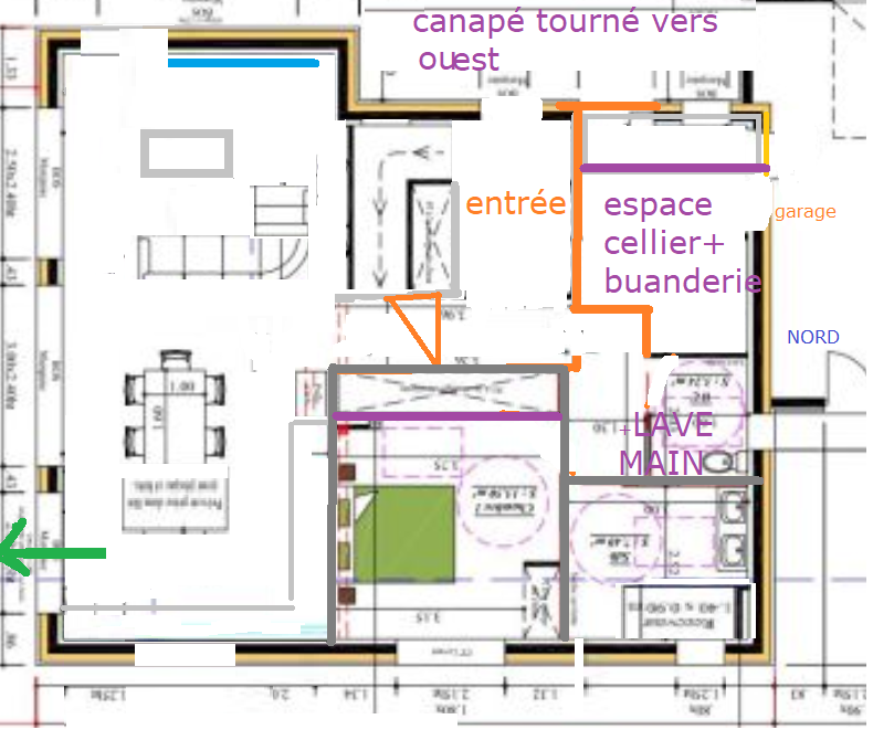

une suggestion à l'arrache pour le rez-de-chaussée :l'entrée serait plus près de la pièce à vivre ; la fenêtre de la salle d'eau est plus proche des vasques pour ne pas être à contre-jour ;l'aménagement de la cuisine ne serait pas gêné par l'accès au cellier.
Pour l'accès PMR peut être que les dégagements n'ont pas besoin d'être aussi larges si des zones pour pivoter en fauteuil sont bien placées .
Ton escalier me parait un peu court.
Comme en général, on est plus chez soi le soir, je mettrais le salon coté ouest avec des meurtrières de chaque côté de la télé et une grande ouverture sud .

Etage correspondant en partie au dessus de la pièce de vie .

une variante avec cuisine à l'est et salon à l'ouest avec vue aussi sur le jardin côté sud ; je trouve agréable de débuter la journée avec le soleil dans la cuisine .

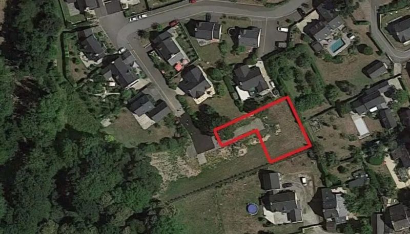

- Terrain nous sommes propriétaire de la parcelle (voir photo)

- Fenêtres à l'étage: Effectivement nous trouvons les ouvertures légèrement trop petites, nous sommes contraint pour l'allège en façade Sud. Nous allons demander à les agrandir (largeur)
- Entrée: Vous mentionnez que l'entrée est trop éloignée du séjour, Il s'agit d'un parti pris pour éviter d'avoir une vue directe sur la pièce de vie lorsqu'une personne arrive chez vous.
- Lave-main: Effectivement il manque un lave main au Rdc, Concernant l'étage nous demanderons aux enfants de laver les mains dans la salle d'eau.
- Acoustique WC Etage: Merci du conseil, nous demanderons le doublage des plaques de plâtre pour reduire les nuisances

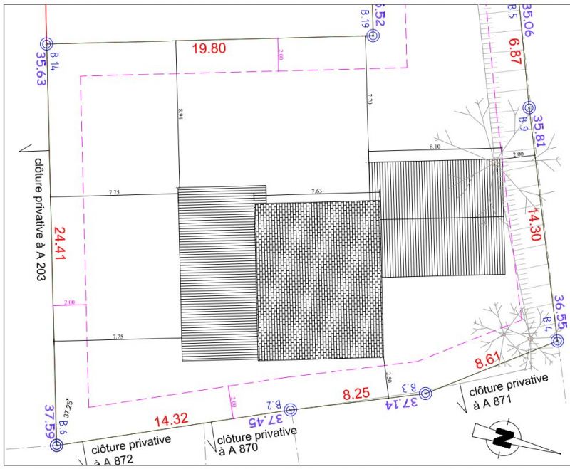

775cm de distance avec la limite sud , ça ne me parait pas énorme, surtout avec une maison passive ;
tu n'as pas la maitrise sur un futur aménagement du terrain voisin côté sud .
un T qui éloignerait plus la maison de cette limite n'est pas envisageable ?
Pour le passif , l'étage au dessus de la pièce de vie ne serait il pas plus intéressant pour l'hiver ?
Si tu ne veux pas que tes enfants "te fassent" gastroentérites sur gastroentérites , il vaut mieux mettre un lave-main dans leur wc .Tu ne vas pas essayer de rapprocher wc et salle de bain enfants?

Concernant la limite Sud, La parcelle voisine est déjà aménagée. Pas de masque d'ombrage en hiver comme été. Au solstice d'hiver la plus grande ombre portée par le faitage du voisin ne fera pas de masque sur l'habitation.

J'insiste de nouveau sur l'aménagement intérieur qui serait à revoir surtout à l'étage.

Au rez-de-chaussée la circulation d'un fauteuil roulant n'est pas la plus simple.
Il faut éviter les zigzags et la porte face au wc.
Beaucoup de rangement, très bien mais vraiment juste dans la chambre.
