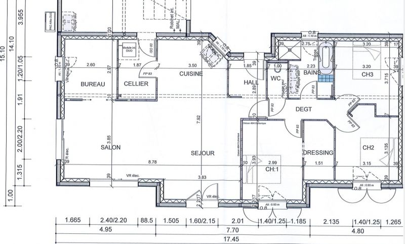

Nous sommes dans notre maison depuis 15 ans et nous réfléchissons à faire une extension.
La surface est contrainte : 20m² mur inclus.
Voici un plan de l'existant (le Nord est en haut) :

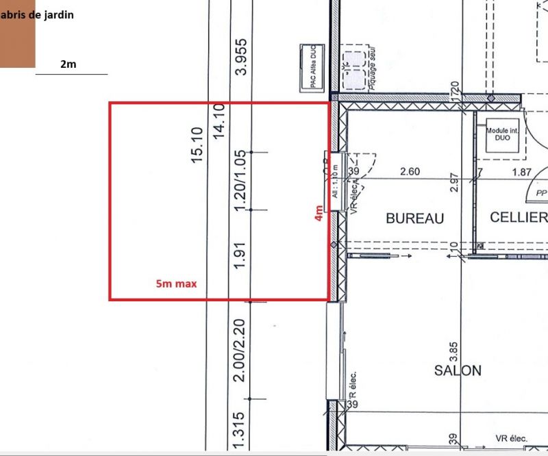

Nous aimerions agrandir côté Ouest (le bureau a une fenêtre qui se transformerait en porte):
La pompe à chaleur nous contraint au Nord ainsi que la baie vitrée au Sud.
A l'ouest, la présence d'un abris de jardin ne nous permet pas de dépasser les 5m.
Cette petite surface vous semble t-elle suffisante pour créer une chambre et une salle d'eau+WC ou n'est-ce pas la peine de réfléchir trop longtemps car cela est impossible, de par les dimensions trop contraintes..
Merci pour vos avis éclairés.

C'est jouable, mais serré -- voici comment je le vois.
Sur 20m² brut avec 5m de large max côté ouest, il faut d'abord déduire l'épaisseur des murs (env. 20-25cm en périphérie + refends), donc comptez plutôt 17-18m² utiles. Sur une largeur nette de 4,6m environ :
o Salle d'eau + WC : comptez un minimum de 1,80 à 2m de large pour que ce soit fonctionnel (douche + lavabo + WC sans se cogner), soit environ 5-6m² sur toute la profondeur
o Chambre : le reste, environ 2,6 à 2,8m de large sur la même profondeur, ça reste dans les clous pour une chambre (10-12m²), un peu étroit mais pas rédhibitoire si la longueur compense
Le point de vigilance, c'est l'accès : si vous n'avez pas de couloir, il faut que la porte de la chambre (l'actuelle fenêtre du bureau transformée) tombe directement dans la pièce sans traverser la salle d'eau -- sinon ça mange encore de la surface utile en circulation.
Autre chose à vérifier avant de vous lancer : la limite de 5m à l'ouest à cause de l'abri de jardin, est-ce une limite de propriété (auquel cas le PLU peut imposer une distance different de celle de l'abri lui-même) ou juste une contrainte que vous vous fixez ? Ça change la marge de manoeuvre.
Vu la contrainte serrée, je pense qu'un passage chez un architecte ou un dessinateur pour un plan précis vaut le coup ici -- sur ce genre de dimensions limites, quelques centimètres mal placés peuvent rendre la salle d'eau inutilisable.

Si on enlève l'épaisseur des murs N et S de l'extension, , on a donc une surface de 4,60m d'Est en Ouest et 3,2m du Nord au Sud soit à peine 15m².
Je dois donc imaginer la salle d'eau tout à l'Ouest, le reste composant la chambre...Oui ce n'est pas très grand quand même!

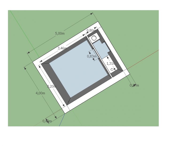

Mais au delà du prix, c'est la faisabilité qui m'importe et j'ai l'impression qua la surface est un peu juste pour ce projet.
Je vais me tenter à une esquisse..

Sur votre esquisse : avec les contraintes qu'on a évoquées (5m de large, salle d'eau + chambre sur 15m² utiles), le point clé sera de bien positionner la cloison entre les deux pièces dès le départ. Une astuce simple : dessinez d'abord la salle d'eau avec ses contraintes fixes (évacuation, arrivée d'eau, position de la douche), puis laissez le reste à la chambre plutôt que l'inverse -- c'est souvent la salle d'eau qui a le moins de flexibilité dans ce genre de configuration serrée.

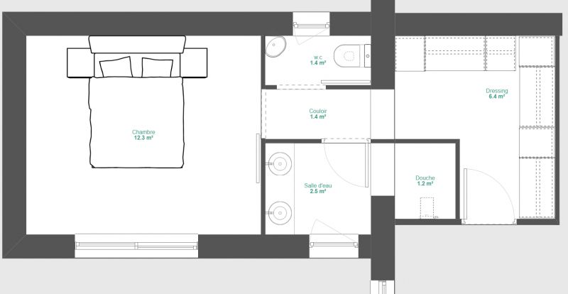

Pourquoi 20 m² ?
D'après un calcul très rapide vous pouvez faire une extension de 25 m² sans dépasser les 150 m² qui oblige au recours d'un architecte.
Une ouverture plus large entre le bureau actuel et la future extension permettrait d'organiser une suite parentale plus confortable.

Pourquoi 20m? A causes des contraintes d'emplacement :
  - Nord :Pompe à chaleur
  - Sud : baie vitrée existante
  - Ouest : abris de jardin
14.7m2 semblent trop petits pour agencer une chambre et une salle d'eau dans la mesures ou ces dimensions sont fixes. Le bureau doit resté ce qu'il est (lieu de télétravail).
Donc la seul solution qui s'offre à moi serait de déplacer l'abris de jardin et là, je garde la contrainte de la dimensions Nord/Sud (3,2 m) mais je peux gagne dans la largeur.

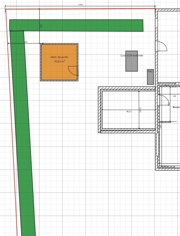

Voici un plan représentant les différentes limites exposées plus haut.
En vert, les haies (la haie nord/sud est plantée sur un talus de 60m de haut).
EN haut : les limites du terrain
La cabane de jardin telle qu'elle est implantée m'empêche d'envisager une extension plus grande actuellement.
Je peux envisager de la bouger, même si je n'y étais pas favorable au début. Je ne sais pas si je suis autorisé à la mettre à 1 m de la limite de propriété au Nord et à l'ouest, j'ai peur que non..
Pour ce qui est de l'aménagement des combles, ce n'est pas une option retenue.

Une solution si vous changez d'avis pour le bureau.
Possible de mettre un bureau dans le dressing en supprimant du linéaire mais cela risque d'être sombre et surtout sans éclairage naturel.

Il est donc nécessaire de bouger cet abris de jardin. Cela permet de gagner sans problème 2 m sur la largeur, soit une surface nette exploitable de 3,2m par 6.60m. 9a sera déjà plus confortable.
On va s'orienter vers une chambre en enfilade, sans toucher au bureau.

3,20 x 6,60 m ? Ce qui donne 4 x 7 m c'est à dire 28 m² au sol.
De : Royan (17)
Env. 40 message Finistere
Oui c'est bien cela. Je me renseigne pour les règles qui concernent l'abris de jardin..(limite de propriété ou pas..)
