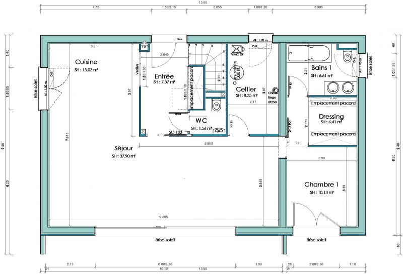

dakota76 a écrit:Peut etre inverser l'ouverture des WC ?
Pour voir l'intérieur des WC depuis la cuisine, y'aurait pas mieux.
Dept : Paris
Membre utile Env. 2000 message St Pierre Les Elbeuf 76 (76)
A  condition que la verrière soit opaque ou inexistante bien sur
Une vue depuis le séjour n' est pas non plus très opportune
je ne vois pas l'intérêt de la verrière , c 'est comme si le visiteur entrait par la cuisine mais si c' a plait a baracko
Ce n' est qu'une suggestion
Aussi, un conduit de cheminée au centre coté Ouest, pour l' indépendance énergétique ( aucuns obstacles )

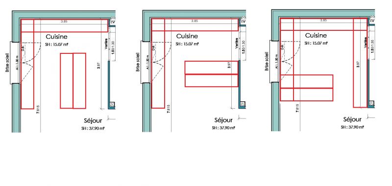

MerciPanoptès pour la projection 3D, le plaquiste va aimer ce genre de découpe Laugh mais c'est super sympa !
Pour la vue des WC depuis la cuisine, à voir si verrière ou non, selon les propositions de cuisine, c'est vrai que de l'avoir ça casse un peu le coté "intimité" qu'est censé apporté l'entrée mais de rien avoir ça fera peut-être "trop plein"
Pour la vue du salon vers les WC ça devrait être moins gênant, qu'il soit à droite ou à gauche ce sera face à un mur => on aura pas le regard tourné vers les wc en permanence
Pour l'ouverture de 1.5m réduire à 1.3m/1.2m pour que ça fasse pas trop étroit mais que ça isole un minimum visuellement ? niveau acoustique une double peau/placo phonique aurait un intérêt sur les wc ?
L'archi va faire les modif de façade mais il a pas l'air motivé à refaire ses plans de niveau "je vois ça cette semaine si vous en avez besoin absolument"
Juste une boulette sur la menuiserie du bureau à l'étage, c'est bien beau 175cm de haut mais avec une allège à 90cm c'est plus haut que ma HSP du coup et j'ai pas spécialement envie de me taper un garde-corps pour ça.
Pour le conduit de cheminée j'y ai pensé mais trouver un poêle à granulé qui régule assez bas c'est compliqué et mis à part le plaisir d'une flamme les contraintes de se balader avec des sacs de granule j'ai pas envie plus que ça, j'ai une chaudière bois actuellement et se geler le matin et le soir pour la remplir/relancer c'est fun les deux premières années après... Unsure

Alors +1 pour les 130 de large, avec une porte à double battant.
Pour les WC, le bruit, c'est par les portes essentiellement qu'il se propage, la double peau n'aurait d'intérêt qu'avec des WC contre une chambre.
Donc, si vraiment on veut isoler du bruit, c'est une porte phonique, qui serait utile .
A l'étage, il faut des allèges de 1m minimum, et ensuite seulement adapter la hauteur.
Il est bien gentil, l'archi, mais il faudrait qu'il se sorte les doigts d'où je pense, c'est déjà bien beau de lui avoir mâché le boulot.
( Il a déjà été intégralement payé ? ? )

Une double porte battante (2x73cm) ou une porte à galandage avec 1m de passage peut-être ?
Pour les allèges je lui ai fait la remarque j'attends son retour mais bon, ça va me réduire mes tailles de menuiseries sur la façade SUD je vais perdre des watt,
Pour le moment il n'a eu que l'acompte mais c'est vraiment pas sérieux... un client avec 0 connaissances qui veut une mission de permis il fait quoi ? il demande un permis modificatif quand quelqu'un se rend compte de la boulette ou pire quand les menuiseries arrivent sur le chantier ?

Je n'aime pas les portes à galandage. Mais bon, ça, c'est moi Biggrin
Pour les menuiseries moins hautes, on peut compenser en les faisant plus larges ?
No comment pour l'archi, il va devoir aller consulter un ORL à cause du sifflement dans ses oreilles Biggrin

Pour l'archi je réfléchissais au début à lui donner la mission de conception générale mais bon là...
L'entrée j'ai tenté une version verrière vers la porte d'entrée pour apporter un peu de "vue/lumière" mais si on reste avec quelqu'un à la porte il ne voit quasi rien (vu qu'elle sera ouverte), et j'ai tenté la version galandage après bon ça changera pas grand chose galandage/double-porte mais l'idée de cloisonner est mieux je trouve, ça fait un sas interne c'est pas plus mal
Pour les menuiseries il suffit de conserver à peu près la même surface de clair de vitrage, j'ai donc modifié (encore !) je suis à +/- 1% pareil et ça me laisse 5cm entre le haut de la menuiserie et le plafond, si ça fait trop juste faudra que je monte la HSP à 2.6m mais j'aimerais éviter trop de surfaces de murs
Ps top les projections faudrait que je m'y mette à sketchup pour modéliser plus rapidement, je fais pas mal de texture de mon coté mais avec des maquettes déjà faites !

pour les allèges : oui c'est mini 1m...
Suggestion : pourquoi pas des menuiseries + hautes oupa mais surtout posées + bas ...  avec allège vitrée fixe.
la partie fixe ne s’arrêterait pas obligatoirement à 100cm pile, on peut choisir... pour garder un équilibre sur les vues de façades ...oupa )
ps : gaffe aux menuiseries "larges" ou "très-trop" larges...  (entre autres : celle du bureau (?) sur 1 version  1 seul battant ... sdb sur la dernière)  les vantaux  peuvent se transformer en vilaines machines à baffe ...

Oh! ca a pris forme depuis la dernière fois!
Une suggestion pour l'entrée: puisque le placard ne prend pas la profondeur de l'escalier, le wc pourrait s'y loger en partie, afin de cacher la cuvette au moins. et comme ça, la porte du wc s'aligne avec le placard au lieu de "déborder"
Vous avez une idée de votre plan de cuisine? Car la verrière près du mur extérieur va gêner l'aménagement, vous ne pourrez pas mettre de colonne sur cet angle.

Bon, voilà pour les WC
ça va, mais il faudrait laisser la largeur à 105 cm, ça donnerait 160 cm de profondeur totale en plaçant la paroi de fond à l'angle extérieur de la 10e marche, où on a 177 de hauteur , et 195 cm au dessus de la cuvette 11e  marche )
et effectivement, on pourrait reculer la porte pour la masquer complètement. Et là, ce serait intéressant d'inverser le sens d'ouverture
Tout ça avec un escalier balancé et sans tenir compte du limon, bien sûr.

3 propositions pour la cuisine (je trouve qu'avec le "vrai îlot", il n'y a pas assez de pdt et rangements...)
Avec le L, il peut y avoir sur le mur du fond, 2 ou 3 colonnes tout à droite, ou avec un bâti, 1 colonne à chaque bout qui encadre un espace de 180cm environ (pour cuisson par exemple).
Avec le G, tout le mur du fond peut passer en colonnes.

Tiens , voilà une vue des WC en partie sous l'escalier

Si on inverse le WC et le lave main ça le fait pas de rentrer directement sur le WC peut-être ? en plus d'avoir plus de hauteur ?
Ca m'aurait permis de planquer ma nourrice hydraulique dans le renfoncement l'endroit est parfait Laugh
Pour la cuisine on y a va demain on verra en fonction de ce qu'il propose, mais déjà avec le L + ilot ça fait pas mal de linéaire de rangement non ?
Sinon oui faut que je décale la verrière minimum à 70cm du mur pour laisser la place à une colonne
Dept : Saone Et Loire
Il n'y aura pas suffisamment de largeur de passage devant la cuvette, si on inverse.
Oui, la partie sous escalier serait accessible depuis le cellier, mais ça ne gagnerait rien: si on s'en sert, on perd le linéaire de rangement toute hauteur qui est devant.

Ah oui, aussi
c'est dommage cette porte de cellier dans l'angle. En la centrant, il y a la possibilité de mettre des linéaires sur toute la longueur des 2 murs.
Pour la cuisine, ça dépend de ce que vous voulez faire de l'îlot: repas? cuisson? préparation?
Si la cuisson est contre un mur, vous n'aurez pas de meubles hauts ou presque.
Si cuisson et repas à 4 sur l'îlot, la préparation se fera principalement dans l'angle, entre colonne et évier.
Il faut voir entre vos habitudes et vos besoins, les éléments à ranger... discutez en avec le cuisiniste!

annab74
Je l'ai modifié la porte du cellier, pour avoir un linéaire de 40cm de rangement à droite je vais mettre la vmc à gauche contre le mur nord et le ballon ecs juste derrière,
Je posterais tout ça demain après avoir modifié les wc
Pour la cuisine on aimerait l'îlot en cuisson/repas, à voir ce que le cuisiniste nous propose demain

J'ai retravaillé de mon coté, ça passe plutôt bien !
Ne pas tenir compte des dimensions d'ouverture la porte double battante le soft me laisse pas la main pour choisir mais c'est 2x73cm de passage
Je vais certainement faire passer le tableau élec dans le rangement du cellier au niveau de la porte et la nourrice d'arrivée d'eau + distribution soit dans les WC soit sous le plan de travail qui sera sous la chute de linge entre LL et cumulus
J'espère juste que le charpentier aura pas besoin de deux poutres pour soutenir le plancher de l'étage, je le vois lundi

Une coupe rapide pour voir si je collais à la hauteur de Panoptès
Oui, ça colle, et merci à annab74 pour son excellente idée.
Voilà ce que donne la coupe dans Sketchup, on voit qu'il y a toute la hauteur voulue au dessus de la cuvette
C'est une vue avec escalier balancé.

L'archi à corrigé les façades et le plan de masse (on a décalé la maison sur l'ouest) mais je n'ai aucune cote donc je ne sais pas ce qu'il a mis en menuiserie à l'étage ni si il a modifié mes hauteurs sur le levant coulissant à 2.3m comme je voulais, je vais y aller cet aprem, j'ai eu un retour positif du spanc donc j'ai tout pour déposer le PC

Juste une petite remarque qui n' a rien a  voir avec le PC
Le coffrage derrière le WC n' est pas obligatoire, juste un accès sous l' escalier est nécessaire pour accéder au réservoir
Attention , ça change l' emplacement de l' évacuation
Dept : Paris
Membre utile Env. 400 message Saone Et Loire
J'ai pas tout compris ! Mis à part avec un bâti autoportant il se pose contre quoi si je n'ai pas de cloison à l'arrière ?
