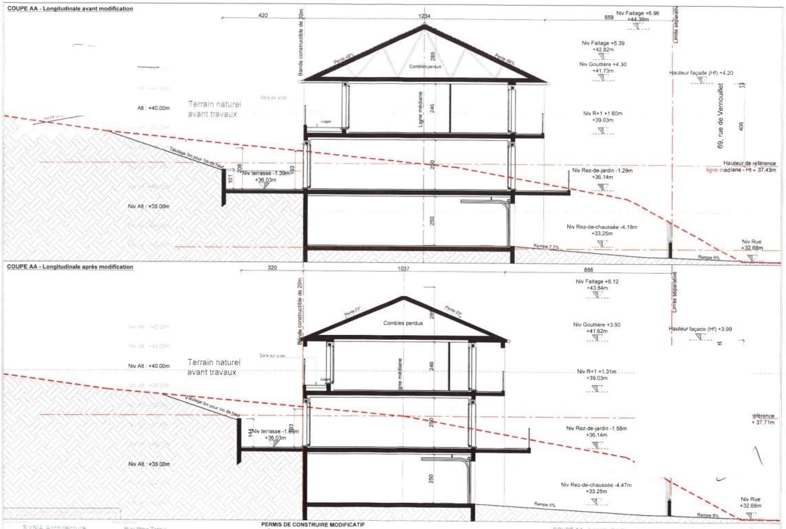

Et ça apparait clairement, 2,28 m, sur le plan de coupe... je ne vais pas enfoncer le clou en rappelant que c'est vous qui déposez le permis, en votre nom, et qu'il n'aurait pas fallu accepter ces plans...
Mais je parie bien que vous avez donné délégation au constructeur pour le faire, et que donc vous ne vous en êtes pas aperçu tout de suite.
J'ai bon ?

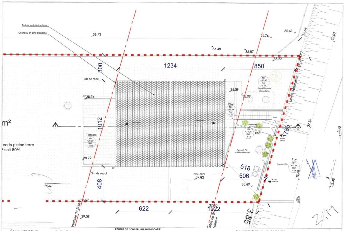

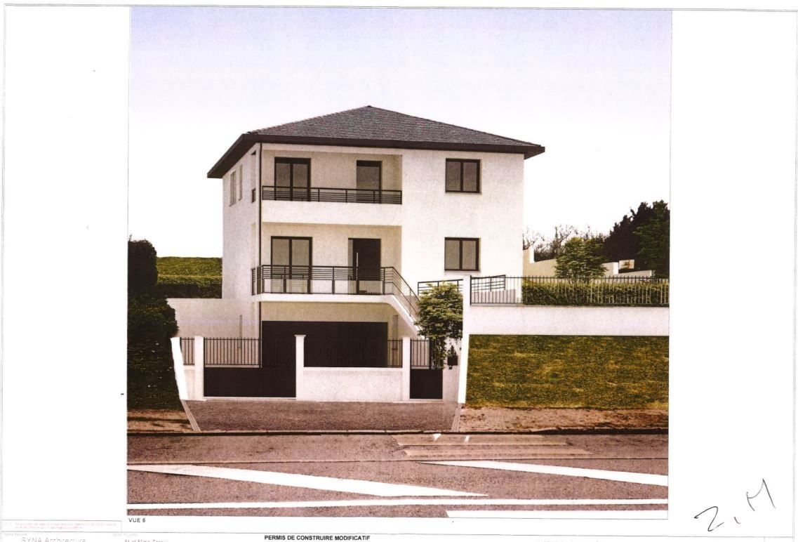

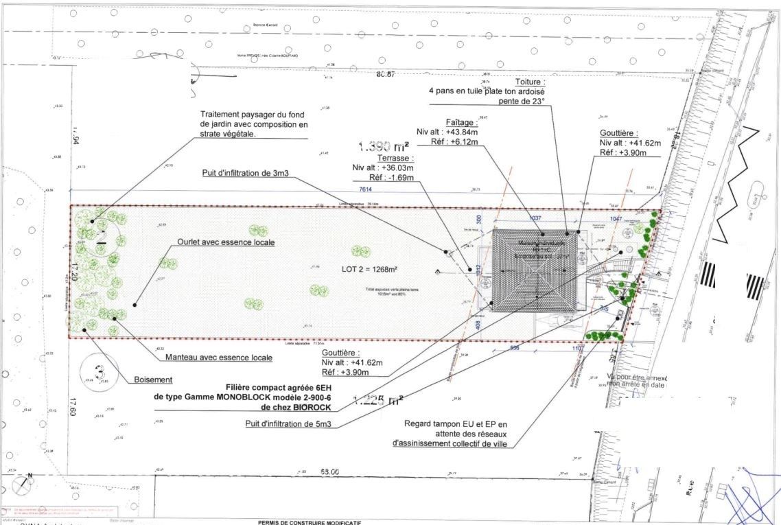

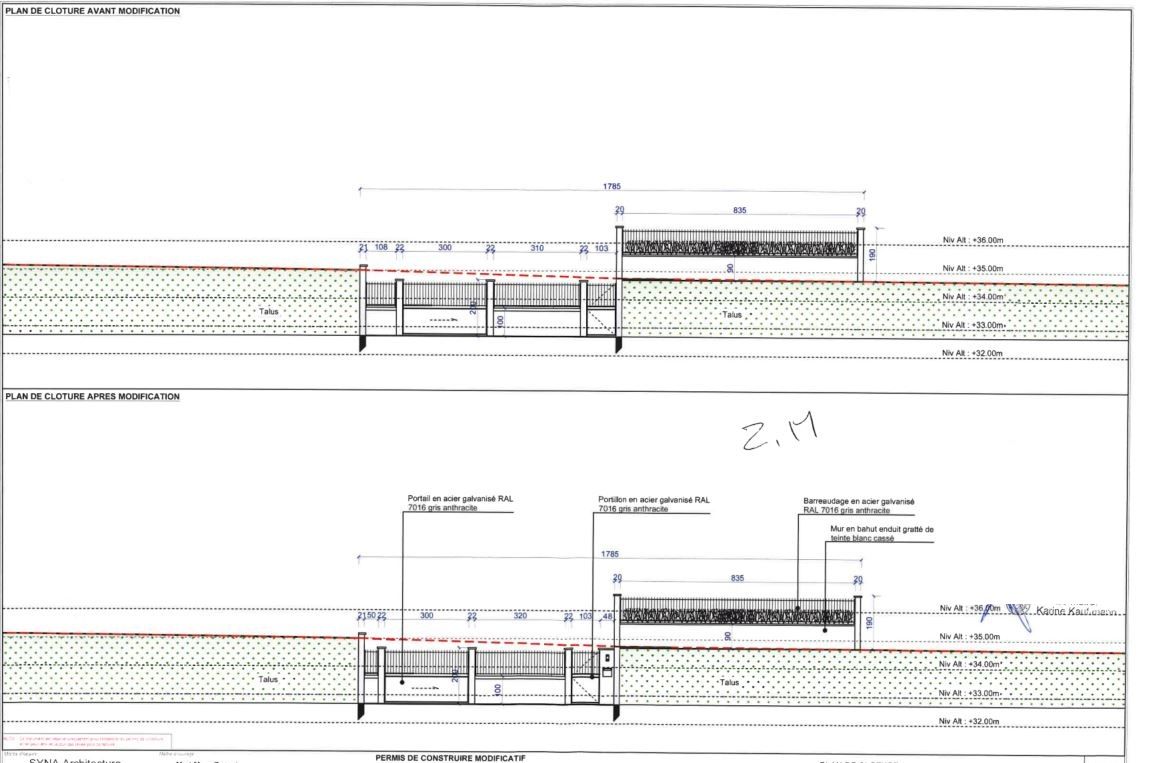

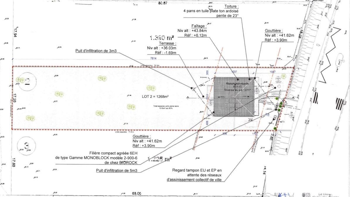

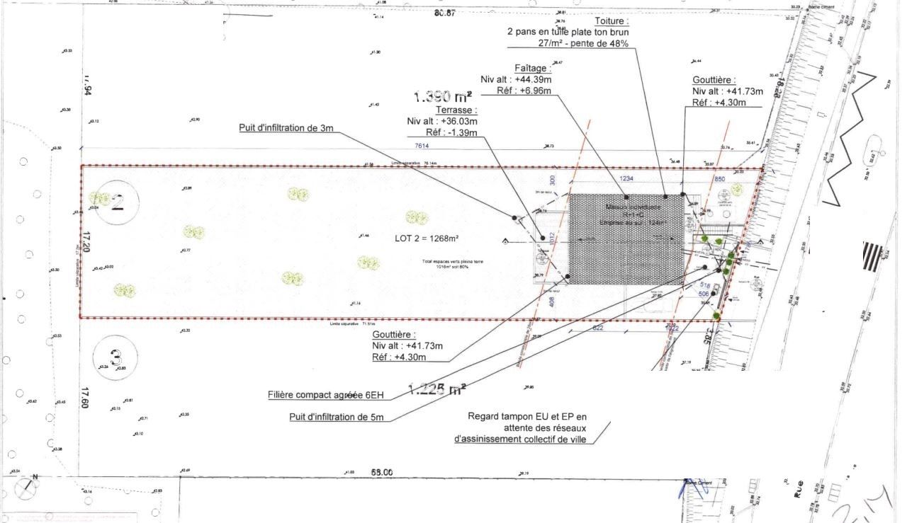

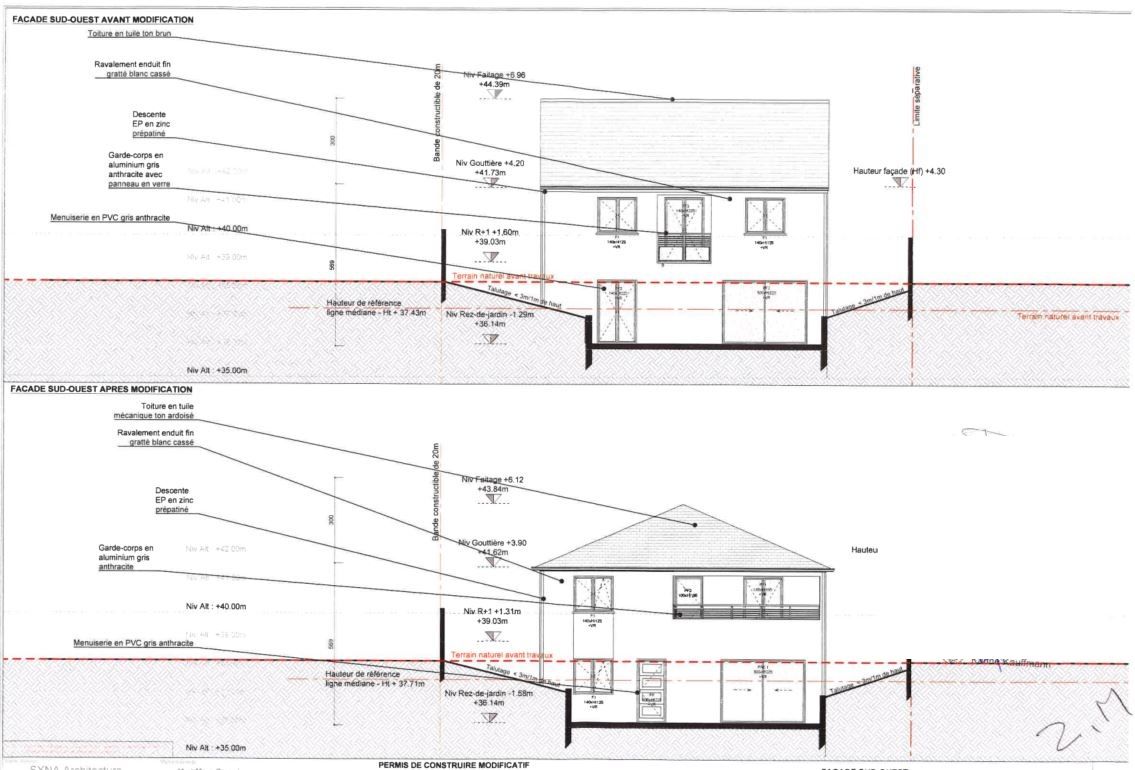

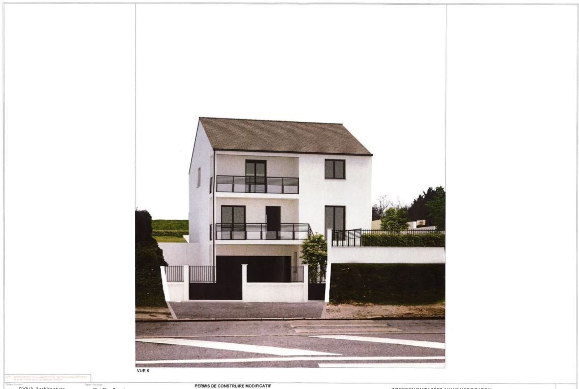

Ci-dessous le dossier du voisin dont le permis a été accordé.
dossier voisin 16
dossier voisin 15
dossier voisin 14
dossier voisin 13
dossier voisin 12
dossier voisin 11
dossier voisin 10
dossier voisin 9
dossier voisin 8
dossier voisin 7
dossier voisin 6
dossier voisin 5
dossier voisin 4
dossier voisin 3
dossier voisin 2
dossier voisin 1

A part ça, je me me demande sur quelle base le PC a été accordé aux voisins:
la version en toiture 4 pans, ou celle en 2 pans?
Quel suspense !
PS
Bon, soyons justes, au moins , ça a le mérite de bien montrer la construction en limite de propriété.

C'est un permis de construire modificatif, l'ancienne version et la nouvelle.

Richard45 a écrit:
Quel suspense !
PS
Un permis modificatif pour passer d'une version carrée à une version rectangulaire
C'est vrai que sur la vue de façade avant de la version 4 pans c'est écrit "permis de construire modificatif".
Mais sur la vue de façade avant de la version 2 pans c'est écrit "permis de construire modificatif".
 Pas facile à suivre
L'ABF et l'urbanisme sont cools.
Pour passer d'un escalier droit à courbe je veux bien mais pas pour un tel changement dans les volumes.
Ou alors c'est le dossier du voisin de droite et celui du voisin de gauche.
Mais que de similitudes architecturale entre ces trois projets.
Cette rue va ressembler à une barre de coron.

Ah mais après avoir vraiment bien regardé, il a raison,Richard45, c'est bien un permis modificatif, et la bonne version, c'est la 4 pans
Et dire que je l'avais pas vu, c'est bien la peine d'avoir autant de zieux, si c'est pas malheureux.
Mais bon... elle n'est pas en limite
Et c'est pas pour dire, mais elle ressemble au projet de constructionyv  comme le Duc de Bordeaux ressemble à son frère...
D'ici à ce qu'on apprenne qu'elle a aussi été construite par MFC, y'a pas loin.
Dept : Paris
Panoptès a écrit:Ah mais après avoir vraiment bien regardé, il a raison,Richard45, c'est bien un permis modificatif, et la bonne version, c'est la 4 pans
Oui, j'ai mis du temps à comprendre également. D'ailleurs, un peu bizarre de faire figurer la version initiale et la modif sur le même plan.
D'autant plus que sur un plan, ils ont mis une légende avant modification sur les deux versions.
Enfin, rien n'est fait pour que ça soit simple.
Soit ce post est un gros fake, soit il vaut mieux partir en courant de ce désastre tant qu'il est encore temps.

Le permis a été accordé sur la version à 4 pans (permis modificatif)
Panoptès a écrit:
constructionyv a écrit:Bonjour,
dossier voisin 16
dossier voisin 15
dossier voisin 14
dossier voisin 13
dossier voisin 12
dossier voisin 11
dossier voisin 10
dossier voisin 9
dossier voisin 8
dossier voisin 7
dossier voisin 6
dossier voisin 5
dossier voisin 4
dossier voisin 3
dossier voisin 2
dossier voisin 1
Quel suspense !
PS
Oui, ça, je l'avais deviné, un peu plus loin, que c'est accordé sur la version 4 pans. Version qui a sérieusement réduit la voilure du projet.

On sait où c'est maintenant, avec tout ce que vous avez posté:
J'ai donc eu la curiosité de lire le PLU
Et concernant deux points qui vous ennuient
Définitions et dispositions communes
1) les débords de toiture: ils ne sont pas comptés dans le retrait de la construction, mais dans la limite de 80 cm
Donc, les débords de plus de 1m des premiers plans n'étaient pas réglementaires
( paragraphe 2.1.5 et 2.2.3 des dispositions générales )
2) le sous sol habitable dans un futur plus ou moins proche: gros doute à ce sujet: c'est aussi contraire au PLU
paragraphe 2.5.3.4 Définition des niveaux
Tout niveau en sous-sol ne peut être principalement destiné qu’aux garages et aux locaux
techniques.
Est ce qu'on peut jouer sur l'ambiguïté du principalement  ??? ( accessoirement, on aurait le droit d'y faire une  salle de muscu ?? )
Il faut demander des éclaircissements aux services instructeurs et à la Mairie avant de se bagarrer sur la HSP du sous sol.
ET enfin, et ça n'est pas le moindre, et ça pourrait peut-être être une bonne nouvelle par rapport au reproche qui vous est fait de trop chambouler le terrain
Règlement de zones
Zone UDa
2.1.2 Règles qualitatives ( p 121 )
point 4
4. lorsque eu égard aux caractéristiques particulières du terrain*, telles qu'une
configuration irrégulière, une topographie accidentée, une situation en décalage
altimétrique par rapport au niveau de la voie, une localisation au contact de
plusieurs limites de voie* (terrain d’angle notamment...), l’implantation de la
construction ne peut pas être conforme à la règle. Dans ce cas, le choix
d'implantation de la construction est déterminé afin d'adapter la construction en
vue de son insertion sur le terrain, en prenant en compte la morphologie
urbaine environnante ;
