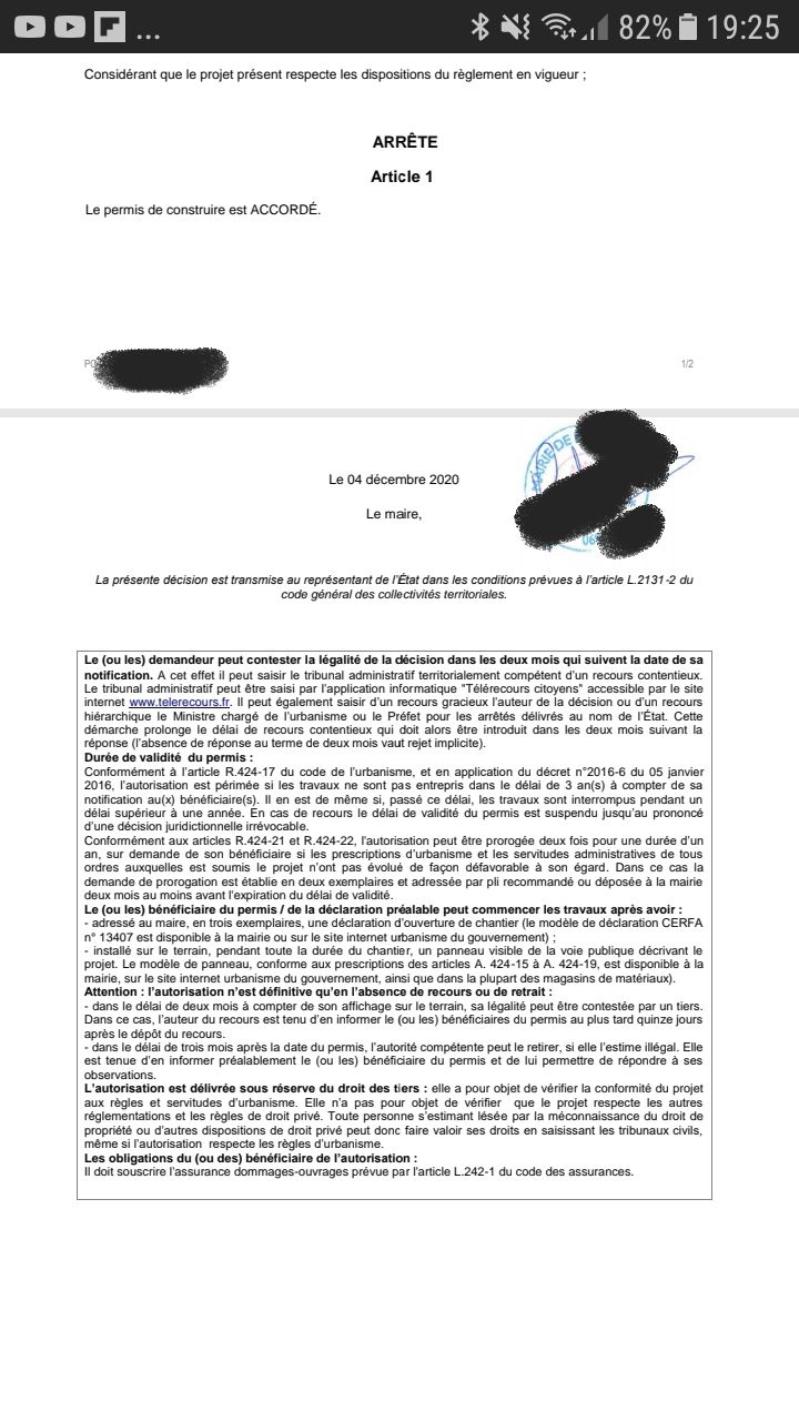

Bonsoir à tous,
Nous avons reçu ce jour l' arrêté du PC.
Je tenais encore une fois à vous remercier pour tout ce que vous nous avez apporté si généreusement.
La suite de l' aventure se poursuivra via mon récit à l' issu du verdict de la deuxième G2AVP.
Bien chaleureusement
Scélé
