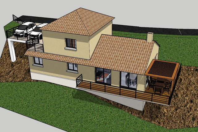

Beh tu mets 2 poteaux et une ferme
Pour sa base, un peu comme la terrasse ... par magie
Je taquines
Plusieurs solutions : tu mets un plot béton ancrée dans le sol
Ou un mur, qui permettra de porter cette terrasse aussi
Pour la façade sud , si la terrasse est suspendue ainsi, on pourra faire des consoles qui porteront la terrasse
L effort se répartira dans le mur ( ça évitera des poteaux pour soutenir cette terrasse )

Et rien sur l'efficacité réelle de l'avancée de toiture ....??
là, elle fait 3,50 m
Dept : Paris
Env. 100 message Hauts De Seine
Je comprend pas d'où vient d'un coup l'histoire d'ombre et de terrasse couverte.
Le toit comme ça je ne trouve pas cela joli.
J'aime bien l'idée de parking terrasse et les 2 derniers plans (sauf mes remarques ;))
MAIS, cette histoire de terrasse couverte change tout.
Si y a une terrasse couverte, ça veu dire plus de toit = plus d'argent. SAUF avec ma nouvelle idée.
Pourquoi ne pas faire :
RdC : les 3 chambres salles de bain,
et RdJ: les pieces de vie, technique ET la nouvelle terrasse couverte.

Je vous fais un retour global de mon échange avec notre dessinateur( que je n' ai réussi à avoir au bout du fil que hier).
- Parkings et accès :
*Place pour 3 voitures au niveau de la route.
La plateforme sera élargie à plus de 2m50 et soutenue par un mur de soutènement.
L' espace prévu pour se garer env 2m50x10m.
Est-ce une dimension correcte?
*L' accès sur le terrain,
il dit que cela sera très coûteux et qu' il faudra un long mur de soutènement et un bon budget en sus.
Même si un accès pour les travaux est réalisé, la pente restera trop raide pour une voiture et qu'il y' avait une réglementation sur le % de pente pour la descente/montée à respecter.
Au mieux un accès pédestre depuis la route sur l' accès provisoire.
- Emplacement plus vers l' ouest:
Il y' a un rétrécissement de la planche et la hauteur ne sera plus bonne.
( Je relate......)
- Débords de toit:
Que pour l' esthétisme + la région il fallait faire un débord sur toute la toiture.
60 cm ne passera pas par rapport à la distance de la route ( 3 mètres).
35cm c' est faisable en avançant un peu la maison.
Puisque cela y prêtait, j' ai de nouveau évoqué qu' est ce qui nous imposait ces contraintes? et toujours H/2.
Là je lui ai dit que c' était une voirie donc différent.
Il m' a repondu que la limite separative privée et publique était considérée de la même façon.
- Fenêtres:
On a revu les dimensions, les fenêtres doivent être plus hautes que larges.
( Je transmets plus tard, je n' ai pas mes annotations)
- Mur de soutènement entrée :
Il y' aura bien 2m50 env de passage entre le mur et la maison
( un petit peu plus si on avance la maison).
Pour lui 2m50 c' est suffisant mais comme évoqué ici il dit que ce sera sombre et humide.
On restera sur la porte d' entrée principale au Nord en RDJ et une porte fenêtre côté ouest.
1)Il y' a un rétrécissement de la planche et la hauteur ne sera plus bonne.
( Je relate......)
- Débords de toit:
2)60 cm ne passera pas par rapport à la distance de la route ( 3 mètres).
Puisque cela y prêtait, j' ai de nouveau évoqué qu' est ce qui nous imposait ces contraintes? et 3)=toujours H/2.
Il m' a repondu que 4)la limite separative privé et public était considéré  de la même façon.
1) et 2) Demande lui ce qu'il fume. ça doit être de la bonne.
3) et 4) oui, exact, mais ça concerne les voiries, donc avec la règle différence d'altitude par rapport à l'alignement opposé...  et donc pas le H/2 qui concerne les limites latérales
Non mais c'est hallucinant, là....
Tu es sûr que c'est vraiment le dessinateur titulaire ? ça n'est pas un imposteur qui a assassiné le vrai pour prendre sa place ??

Allez, cadeau en guise d'adieu
Débord de toiture de 70 cm et pergola.

Scélé a écrit:Panoptès
Que faut-il demander au géomètre?
M'enfin !! La même chose qu'aux autres !! et lui dire ce que le dessinateur a dit, en lui demandant ce qu'il en pense
En particulier avec la règle du H/2 et les débords de toits qui ne peuvent pas dépasser 60 cm par rapport à la route !!
Et j'ai oublié, tout à l'heure
Le dessinateur te dit que le couloir va être sombre et humide.... alors que c'est lui, qui l'a proposé....
Il ne faut déjà pas manquer d'air !!

Bonsoir Panoptès
Ce n' était pas possible car l' implantation était inf. à 3m de la route.
Il fallait un recul de minimum 3m même en ayant le SAS accolé à la route.
Pendant le confinement je lui ai envoyé le projet du plain-pied qu' il a consulté puis nous avons échangé par téléphone et il m' avait dit que l' implantation était bonne par rapport à la route.
Il m'a également dit que la largeur de la route était de 3m et que le recul devait être au min de 3m et que la hauteur ne pouvait excéder son double.
Pour le calcul de la limite, le débord de toit est compris dans la construction et non la façade.
Si nous devons avoir un recul de 3m, il faut que ce soit à partir du bout du débord.
Si nous voulons 60cm il faut que l' implantation soit à 3m60 de la route hors nous ne pouvons pas avancer d' autant.

Dept : Paris
le double de quoi ?
mais de toute façon, peu importe: c'est valable pour tous les points de la maison qui sont alignés à 3 m, et qui sont donc à 6 m de l'alignement opposé
Mais pas pour les points situés au Sud, qui eux, avec une largeur de 7,20 m, sont situés à 13,20 m de l'alignement opposé: on voit clairement que cette histoire de coin de terrasse trop élevé, c'est du délire.
Dept : Paris
3 voitures à la queue leu leu dans 10 m de longueur ???  C'est une blague ?
Dept : Paris
Ah oui ???
si la maison est à 3,60 m du bord de la route, comme il le dit ( 3 m de recul obligatoire à partir du bord de toit de 60cm ), avec un couloir de 2,50 m, ça veut dire que le mur de soutènement est à 1,10 m du bord de la route...
Alors là, bonjour la hauteur du mur, et bonjour les problémes déjà évoqués pour creuser aussi près.
C'est de la blague ?
Dept : Paris

Bonjour Scélé
Ce serait bien d'y aller avec les vues postées:
- le schéma d'implantation
ici:
https://www.forumconstruire.com/construire/topic-400759_star[...]9_start-225.php#5769284
à noter que ce schéma d'implantation avec le parking est facilement adaptable à l'entrée au Nord, on a suffisamment de longueur pour l'escalier d'accès
- la vue 3D, qui correspond à l'entrée en RdC niveau parking... et lui demander son avis, par rapport à la version avec escalier extérieur
ici:
https://www.forumconstruire.com/construire/topic-400759_star[...]9_start-225.php#5768928
selon le principe bien connu que des dessins valent mieux qu'un long discours
