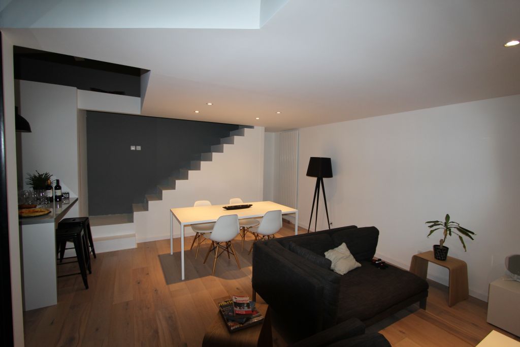

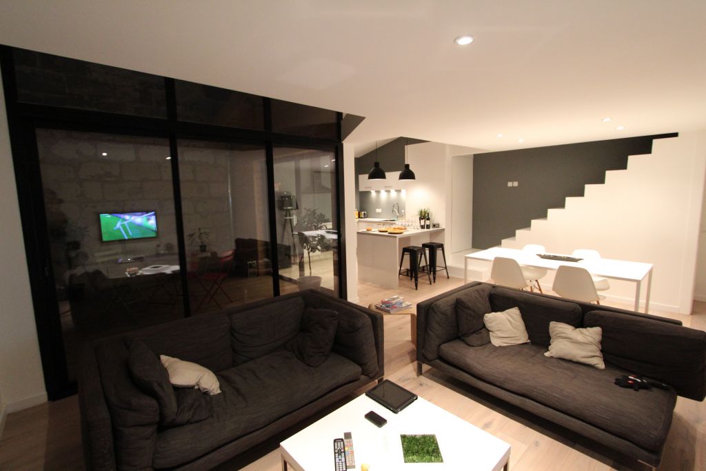

Quels matériaux avez-vous choisi pour vos finitions (murs, sols, portes) ? Et pourquoi ce choix ?

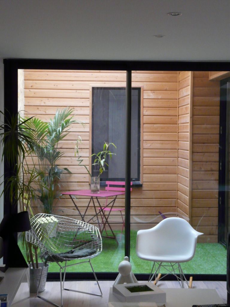

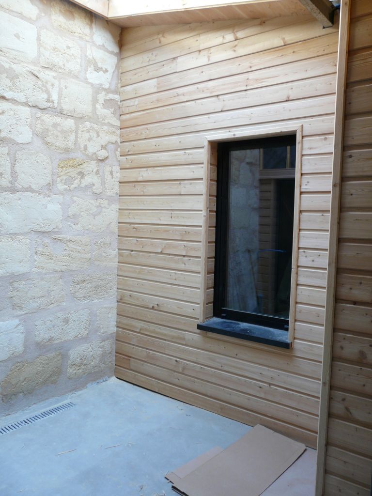

Les façades et l'étage crées l'ont été en bois (avec bardage bois pour les façades), pour des raisons de simplicité et de poids (le tout reposant sur l'ancienne dalle du garage dont nous ne connaissions pas la résistance). L'isolation est faite en laine de roche (là encore pour une question de rapport épaisseur/efficacité).
La dalle du RDC a été faite en béton allégé, avec pose d'un parquet contrecollé flottant sur tout le RDC (hors SDB), même dans la cuisine.
Le sol de l'étage ainsi que l'escalier est constitué du plancher en sapin que nous avons juste peint avec une peinture spéciale pour sol.

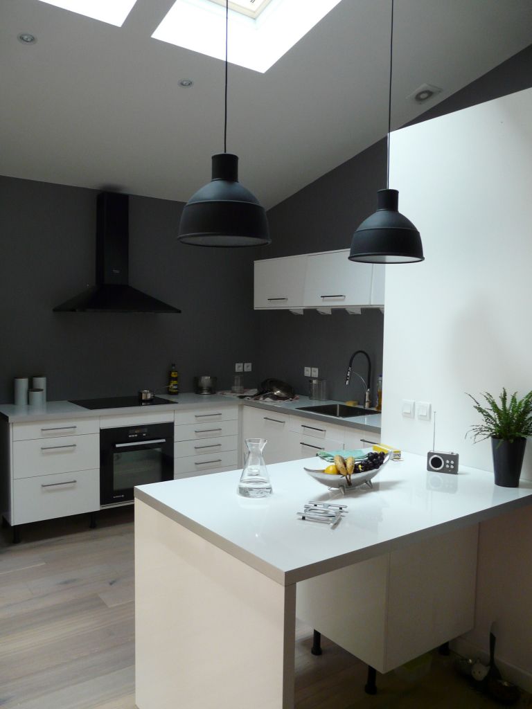

Pour la cuisine et la salle de bains, vous aviez une idée précise de ce que vous souhaitiez ou vous vous êtes rendus chez différents marchands/boutiques de bricolage spécialisées pour avoir des idées?
Nous étions un peu limités en terme de budget. Pour la cuisine nous avons vu un cuisiniste, mais nous nous sommes rapidement dirigés vers Ikea pour 2 raisons : le rapport qualité/prix, mais aussi parce que nous n'avons pas du tout apprécié le marchandage façon vendeur de tapis du cuisiniste.
